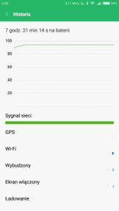

Koledzy po zastosowaniu z mojego linku, kroku 2 (rozwiązanie dla używających jednego sim)  i 3 (optymalizacja Miui) zdecydowanie spada zużycie baterii poprzez "sygnał sieci"
 Stwierdzenia na świeżo, wydaję mi się że zużycie baterii jest na przyzwoitym poziomie, mając na uwadze spadek wydajności zrobiłem przed chwilą test Antutu, wszystko przedstawiam na screenach :)  Jeżeli tak zostanie to jestem w siódmym niebie :D
