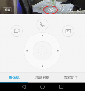

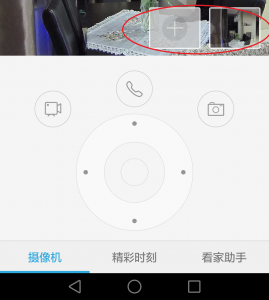

milenium17 Opublikowano 18 Marca 2017 Opublikowano 18 Marca 2017 Kamerka Mijia 360. Co to za oczko? Ktoś coś?
Lector Opublikowano 18 Marca 2017 Opublikowano 18 Marca 2017 Nie mam tej kamerki, ale czy to nie podążaj za obiektem?
milenium17 Opublikowano 18 Marca 2017 Opublikowano 18 Marca 2017 Jak wcisnę to robi zdjęcie tego co widać i z tłumaczenia że chyba zapisuje takie ustawienie kamery. Chyba.

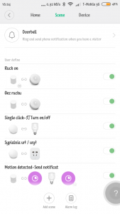

Vergiliusz Opublikowano 29 Marca 2017 Opublikowano 29 Marca 2017 Mam pytanko odnośnie czujnika ruchu ( faktycznie niesamowite maleństwo) ustawiłem sobie żeby po wykryciu ruchu włączał żarówkę Yeelight ale....mam niby ustawiony zakres godziny kiedy to ma być ustawione a mimo to włącza przy każdym ruchu. Czy ktoś już przerabiał konfigurację tego? Oczywiście kłopot z ustawieniem godziny jest też taki że działa to według czasu w Chinach więc trzeba sobie godzinę dopasować.
lulek35 Opublikowano 29 Marca 2017 Opublikowano 29 Marca 2017 2 godziny temu, milenium17 napisał: Restart Gatewaya? Przytrzymaj 10 sekund. Restartowałem.... Nic się nie dzieje.... Jedyne co to jak odłącze gatewaya od zasilania to w aplikacji pojawia sie ze urzadzenie offline, zatem jakaś komunikacja jest. Niestety nie ma sterowania tj. klikam na urządzenie na liście i zero reakcji
Lector Opublikowano 29 Marca 2017 Opublikowano 29 Marca 2017 (edytowane) 6 godzin temu, Vergiliusz napisał: Mam pytanko odnośnie czujnika ruchu ( faktycznie niesamowite maleństwo) ustawiłem sobie żeby po wykryciu ruchu włączał żarówkę Yeelight ale....mam niby ustawiony zakres godziny kiedy to ma być ustawione a mimo to włącza przy każdym ruchu. Czy ktoś już przerabiał konfigurację tego? Oczywiście kłopot z ustawieniem godziny jest też taki że działa to według czasu w Chinach więc trzeba sobie godzinę dopasować. Na suwakach gdzie podajesz zakres ustaw nasz czas, czyli od której do której ma działać scena. U mnie działa tak jak należy Edytowane 29 Marca 2017 przez Lector
Vergiliusz Opublikowano 29 Marca 2017 Opublikowano 29 Marca 2017 @Lector Ty masz sceny ustawione z Gateway, ale czy to będzie działało z żarówką? Czy Gatewaya trzeba podmienić właśnie na żarówkę?
Lector Opublikowano 29 Marca 2017 Opublikowano 29 Marca 2017 (edytowane) @Vergiliusz Ustaw to co ma zapalić i tyle. Działa z żarówkami, gniazdkami itd. Edytowane 29 Marca 2017 przez Lector
Vergiliusz Opublikowano 29 Marca 2017 Opublikowano 29 Marca 2017 8 minut temu, Lector napisał: @Vergiliusz Ustaw to co ma zapalić i tyle. Działa z żarówkami, gniazdkami itd. Dobra mam, ale kilku opcji nie mogę podmienić na żarówkę bo nie mam jej na liście urządzeń. Np Ruch on i bez ruchu ma dostępne tylko Gateway
Lector Opublikowano 29 Marca 2017 Opublikowano 29 Marca 2017 (edytowane) @Vergiliusz Pomiń pierwszy krok - dodanie Gateway - In dark. Może pomoże. U mnie z i bez wykrywa wszystko czym mogę sterować łącznie z zapalaniem lampy przez łącznik Aqary. Edytowane 29 Marca 2017 przez Lector 1

Vergiliusz Opublikowano 30 Marca 2017 Opublikowano 30 Marca 2017 16 godzin temu, Lector napisał: @Vergiliusz Pomiń pierwszy krok - dodanie Gateway - In dark. Może pomoże. U mnie z i bez wykrywa wszystko czym mogę sterować łącznie z zapalaniem lampy przez łącznik Aqary. Dzięki działa po ustawieniu zgodnie z Twoją instrukcją.
