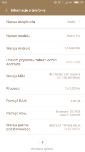

ara295 Posted January 24, 2017 Posted January 24, 2017 22 minuty temu, tomzol napisał: Witam serdecznie. Niedawno stałem się posiadaczem RP (zakupiony u Goldway'a) i po kilku dniach korzystania z telefonu muszę przyznać, że działa niesamowicie (nawet biorąc uwagę fakt że jestem jeszcze na chińskim ROM 8.0.7.0) Porównywałem telefon do Meizu M2 Note żony (kupiony jakiś rok temu) i jak dla mnie jakość obrazu na RP jest dużo lepsza, choć "ciemniejsze" sceny w filmach lepiej wypadły na M2 (możliwe że jest to kwestia ustawień w RP). To co mnie zaskoczyło to fakt, że telefon nie łapie sygnału GPS (ani w Nawigacji, ani w narzędziu typu GPS Testing Tool) - i tutaj moje pytanie, czy może to być kwestia ROM ? (załączam zrzut z info systemowych) To może być wina softu gdyż ten co masz zainstalowany to nie jest oficjalny rom a radosna twórczość sprzedawców czyli tzw. syfiaste miui. Także radzę zmienić soft na oficjalny.

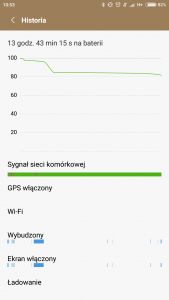

tomzol Posted January 24, 2017 Posted January 24, 2017 Nie sądziłem, że poprawne zainstalowanie sterowników do ADB/Fastboot będzie mnie kosztować tyle nerwów (i czasu) - efekt końcowy też nie poprawił mi humoru "unlocked: no" Przy okazji zrobiłem test AnTuTu i sprawdziłem zużycie baterii - wyszło całkiem ciekawie.

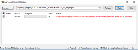

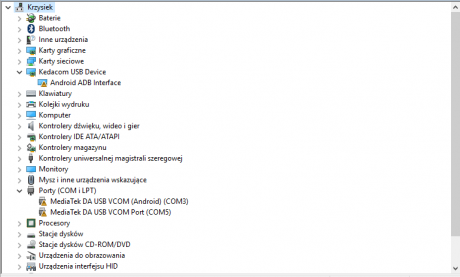

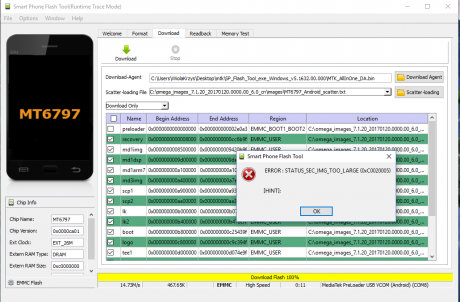

krzykork Posted January 29, 2017 Posted January 29, 2017 (edited) Witam,mam ogromny problem mój redmi pro wszedł w bootloopa,nie wiem co mogę zrobić ,żeby go ożywić. Próbowałem wgrać nowy room przez Mi flash z tego poradnika http://xiaomitips.com/guide/fastboot-bootloop-hardbrick-softbrick/ ale nic nie wychodzi nie wiem co robię źle. Dostaje taki komunikat i chyba coś jest nie tak ze sterownikami Proszę o pomoc. Edited January 29, 2017 by krzykork
FromWP Posted January 29, 2017 Posted January 29, 2017 17 minut temu, krzykork napisał: Proszę o pomoc. Wskazałeś folder images, a chyba powinieneś wskazać cały folder z rozpakowanym romem. A masz odblokowany bl? Bo jak nie to w fastboot a tak go podłączyłeś nic nie wgrasz.
krzykork Posted January 29, 2017 Posted January 29, 2017 Nie wiem czy jest BL jest odblokowany mam go parę dni ,teraz to chyba się nie da sprawdzić . Jakieś sugestie jak to naprawić.
FromWP Posted January 29, 2017 Posted January 29, 2017 6 minut temu, krzykork napisał: Nie wiem czy jest BL jest odblokowany mam go parę dni ,teraz to chyba się nie da sprawdzić . Jak nie wiesz to masz najprawdopodobniej zablokowany. Twój telefon jest na MTK i tu chyba powinieneś użyć SP Flashtool. Tu masz toturial z en.miui: http://en.miui.com/thread-371349-1-1.html może się przyda.

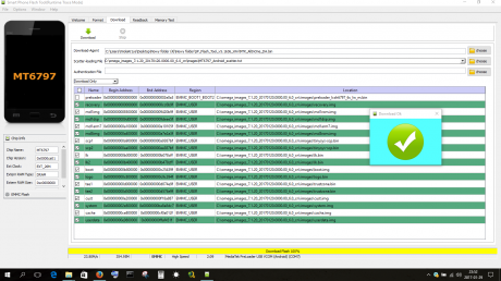

wojtekmarchewka Posted January 29, 2017 Posted January 29, 2017 (edited) 1 godzinę temu, krzykork napisał: Nadal klapa nic nie rozumiem Kolego już spieszę z pomocą Musisz podmienić zmodyfikowany plik "Cust" w romie pod Flashtoola,tu masz rozwiązanie. http://en.miui.com/thread-371349-1-1.html Niestety to nie ostatni Twój problem, ponieważ prawdopodobnie usunąłeś sobie Imei oraz Nvram (problemy z wifi) najpierw zajmij się Imei, a gdy będziesz miał problem z Wifi to musisz zrobić root, całość masz opisane tutaj http://en.miui.com/thread-428917-1-1.html Powodzenia Edited January 29, 2017 by wojtekmarchewka

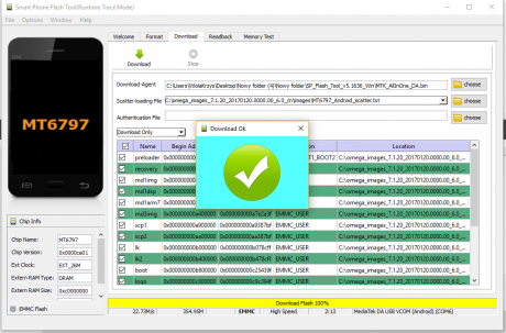

krzykork Posted January 29, 2017 Posted January 29, 2017 Pomimo sukcesu z wgraniem powodzeniem nadal bootloop
wojtekmarchewka Posted January 29, 2017 Posted January 29, 2017 (edited) 2 minuty temu, krzykork napisał: Pomimo sukcesu z wgraniem powodzeniem nadal bootloop bootloop (czyli ponowne uruchamianie się telefonu) czy stoi na logo MI? Edited January 29, 2017 by wojtekmarchewka
krzykork Posted January 29, 2017 Posted January 29, 2017 ponowne uruchomienie się systemu bez końca-----pomocy
wojtekmarchewka Posted January 29, 2017 Posted January 29, 2017 (edited) 5 minut temu, krzykork napisał: ponowne uruchomienie się systemu bez końca-----pomocy Wykonaj jeszcze raz wgranie systemu i pamiętaj o pliku Cust I nie zaznaczaj opcji "Preloader" Edited January 29, 2017 by wojtekmarchewka
wojtekmarchewka Posted January 29, 2017 Posted January 29, 2017 Bo na screenie widzę że masz zaznaczony
wojtekmarchewka Posted January 29, 2017 Posted January 29, 2017 Nie zaznaczaj go i wgrywaj jeszcze raz.
wojtekmarchewka Posted January 29, 2017 Posted January 29, 2017 Przed chwilą, krzykork napisał: ok,a preloader ma być załączony? pisałem żebyś go nie zaznaczał

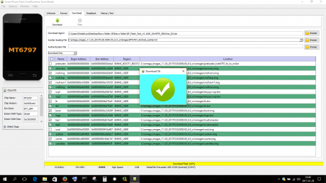

krzykork Posted January 29, 2017 Posted January 29, 2017 (edited) preloader i cust wyłączone i nadal bootloop ręce opadają.... Edited January 29, 2017 by krzykork
wojtekmarchewka Posted January 29, 2017 Posted January 29, 2017 (edited) Ale Cust masz mieć włączone , tak jak masz na zdjęciu w linku Edited January 29, 2017 by wojtekmarchewka
krzykork Posted January 29, 2017 Posted January 29, 2017 ok,ponowna próba z włączonym cust (podmienionym) to już moja druga zarwana noc przez tego redmi pro ----jest świetny i znowu pełen sukces i wielka kupa bootloop bez końca ,,nie długo mogłem się nacieszyć tak fajnym fonem pomocy
