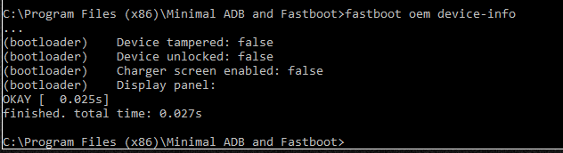

Mam pytanie co do wiarygodności tego testu w przypadku Redmi 3 bo wygląda na to że potrafi pokazywać nieprawdę (kilka osób już o tym pisało). Odblokowany bootloader, wgrane twrp, zainstalowany najnowszy rom 6.7.7eu, zainstalowane Minimal ADB and Fastboot który widzi telefon, oczywiście w trybie fastboot, a wynik testu taki:
Nie wiem o co chodzi.

No bywa różnie. Podobnie ze starymi modelami sprzed 2016. Choćby MiNote czy Mi4 też ma false. Ogólnie sprawdza się z nowymi modelami: kenzo, gemini, hydrogen, aqua etc..

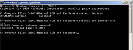

Mi na RMN3 po wpisaniu "fastboot oem device-info" wywala FAILED (remote: unknown command). Na Mi4 normalnie śmiga
Mam podobnie na nowym Redmi Pro (od iBuygou).

U mnie wyświetla nazwę urządzenia, nie wyświetla informacji, komenda reboot działa.
Global 8.0.3
