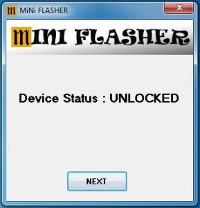

Jak sprawdzić status bootloadera?
Witam moje urządzenie to redmi pro 3/64 GB MTK x25. Komenda   fastboot devices działa urządzenie niby się wyświetla.adb reboot bootloader działa , fastboot reboot także działa ,lecz nie mogę sprawdzić komendami fastboot oem device-info lub fastboot.exe oem device-info soft smieciowy global tel kupiony w xiaomi foryou Warszawa.Co można jeszcze zrobić czy jest wszystko w porządku i można odblokować bootloader jak dostane pozwolenie?

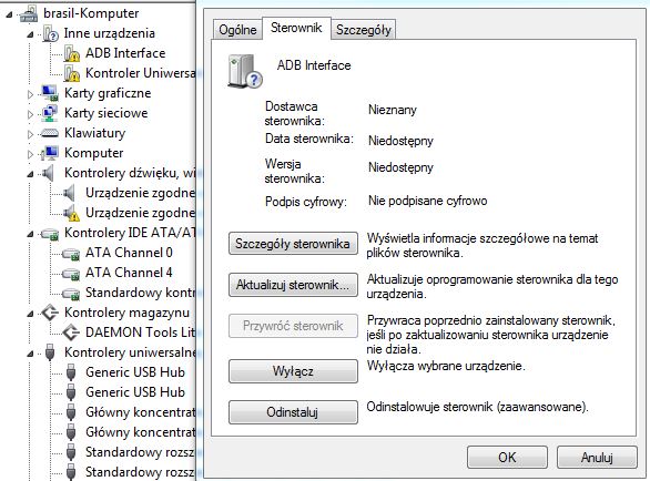

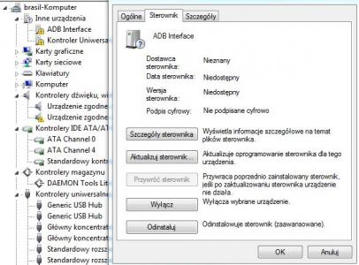

Witam, działam wg tego poradnika, mam Win7 64 bit i Note 3 Pro na Globalu z zablokowanym BTL, i nie rozpoznaje/nie widzi mi urządzenia w ADB po wpisaniu fastboot devices. W menadżerze urządzeń na żółto mam ADB Interface, co muszę zrobić by działało?

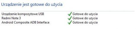

Pomogło mi to: https://drive.google.com/file/d/0B6XuONHlbc4hV2M0TUtMUUNRYU0/view
Po instalacji tego wszystko poszło na zielono. Więc zawsze można spróbować

Nie za bardzo rozumiem, mam jak na zdjęciu poniżej.

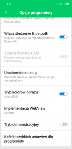

Może w debugowaniu USB trzeba coś więcej zrobić, bo tylko włączma opcje programistyczne i debugowanie USB, wszystkie inne opcje nie zmieniam nic...

7 minut temu, fanxiaomi napisał:
Dzięki, sprawdzę,
Kontroler nie znika, tylko ADB Interface
Widze ze masz male braki w sterownikach musisz najpierw wszystko poinstalowac w szczegolnosci kontroler uniwersalny... a pozniej wziąć sie za instalację sterownikow od telefonu

Dzięki, udało się zrobić,
PC Suite zadziałało na laptopie tylko, a na innym kompie po prostu zainstalowałem PC Suit + obligatoryjnie MiFlash - on w sobie zawiera sterowniki USB i ADB dzięki czemu ADB interface się zainstalowało. ALE - podczas instalacji MiFlash pozwoliłem na instalację sterowników niepodpisanych cyfrowo - więc z tego wynika, że każdy użytkownik MIUI tak musiał zrobić by używać tego programu.
Ostatecznie jak do PC Suite podłączałem telefon, to pisało że muszę zaktualizować soft bo nie aktualny, mimo że aktualny, więc odinstalowałem ten zbędny program.
Podsumowując - starczy sam MiFlash aby mieć sterowniki do ADB i USB. Mam nadzieję, ze pomogę dla osób które będą chciały zachować logikę i kolejność przy instalacji softu:
1) sprawdź ADB czy masz zablokowany bootloader
2) Odblokuj BTL
3) Wgranie przez MiFlash.
Trzeba pamiętać, że najpierw należy zainstalować program z punktu 3) by powrócić znów do 1)...
