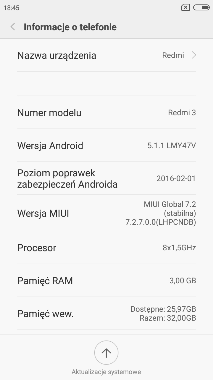

cointreau Opublikowano 28 Maja 2016 Opublikowano 28 Maja 2016 (edytowane) Nie zrozumiałeś mnie...Być może nie wyraziłem się precyzyjnie, więc spróbuję to zrobić jeszcze raz, ale chronologicznie: 1. Kupiłem Redmi 3 Pro. Zanim otrzymałem telefon wystąpiłem o zgodę w celu odblokowania BL, z kolei przed wystąpieniem o zgodę uzyskałem 100pkt w "Security check-up" oraz status "senior member" na forum http://en.miui.com/forum.php 2. Telefon otrzymałem z softem: 3. Otrzymałem zgodę w sms'ie w celu pobrania: MiFlashUnlock 4. Postanowiłem z ciekawości sprawdzić (poprzez check_bootloader; pkt 0 kompedium) status BL. Otrzymałem komunikat: 5. Z obecnego wątku (pkt. I kompedium) wgrałem china dev: ido_xhdpi_images_6.5.19_20160509.0000.21_5.1_cn_0927736bbe.tgz. 6. Następnie z wątku "Poradnik: Odblokowywanie bootloadera w urządzeniach Xiaomi - WERSJA 2016" przystąpiłem do odblokowania BL Na samym końcu tego poradnika autor zamieścił informacje o której wcześniej Ci wspomniałem, cytuje: " Po pojawieniu się "trzech zielonych ptaszków" powinno być już wszystko dobrze". No i tak właśnie było w moim przypadku...Pojawiły się "zielone ptaszki" i wyskoczył komunikat, że można zrestartować telefon. 7. Powróciłem do sprawdzenia statusu BL poprzez check_bootloader , ale otrzymałem taki sam komunikat jak w pkt.4 No i właśnie o to pytałem...Jak mogłem otrzymać taki sam komunikat skoro zdjąłem BT? Piszesz, że ta metoda działa. Jeśli tak, to "zielone ptaszki", które mi się pojawiły były błędem po całej operacji zdejmowania BT. Piszesz też, że innym sposobem sprawdzenia BT jest wgranie Recovery TWRP. Zatem jeśli uda mi się to zrobić, to będzie oznaczać, że metoda sprawdzanie BT poprzez check_bootloader, jednak nie zawsze działa. 8. Nie przystępowałem do instalacji Recovery, ponieważ myślałem, że trzeba zrobić to co sugerował "cukru" w pierwszym poście kompedium, tzn. cytuje: "...Oficjalny dev od Xiaomi ma roota, trzeba go tylko zainstalować z poziomu Panelu Sterowania...". Wychodzi na to, z tego co piszesz, że tego akurat nie zrozumiałem. Otóż, nie muszę instalować roota, aby wgrać Recovery TWRP oraz w kolejnym kroku zainstalować MIUI Polska. Root powinien być już w china dev, ale nie muszę go instalować, ponieważ instalacje roota wykorzystuje się do innych celów? 9. Zatem na tym etapie, którym jestem będę próbował zainstalować Recovery TWRP, ale jak mam to zrobić: - zgodnie z sugestiami kompedium (pkt.III) ? - zgodnie z sugestiami poradnika "Instalacja MIUI 2016" (pkt 3)? Rozumiem, że pkt. 3.1 ( Flashify), mnie nie dotyczy skoro nie instaluje roota, bo ta metoda jest tylko przy zainstalowanym rootcie? Edytowane 28 Maja 2016 przez cointreau

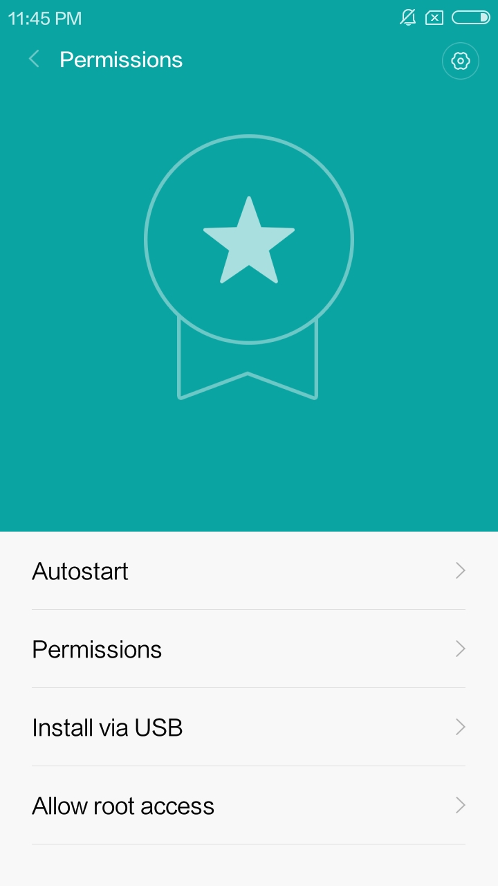

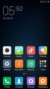

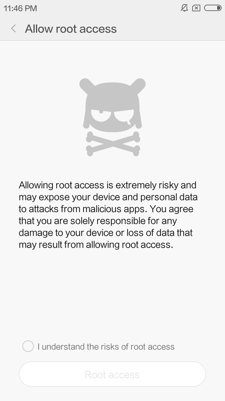

AdBloczek Opublikowano 28 Maja 2016 Opublikowano 28 Maja 2016 Jeżeli masz zainstalowany obecnie rom developerski, to najłatwiejszy sposób na sprawdzenie czy bootloader jest zablokowany to wejście w Panel Sterowania i zakładkę "Root" (lub coś w ten deseń). Jeżeli normalnie tam wejdziesz to nie masz blokady, a jeżeli wyświetli Ci się komunikat z chińskimi krzaczkami - masz blokadę.

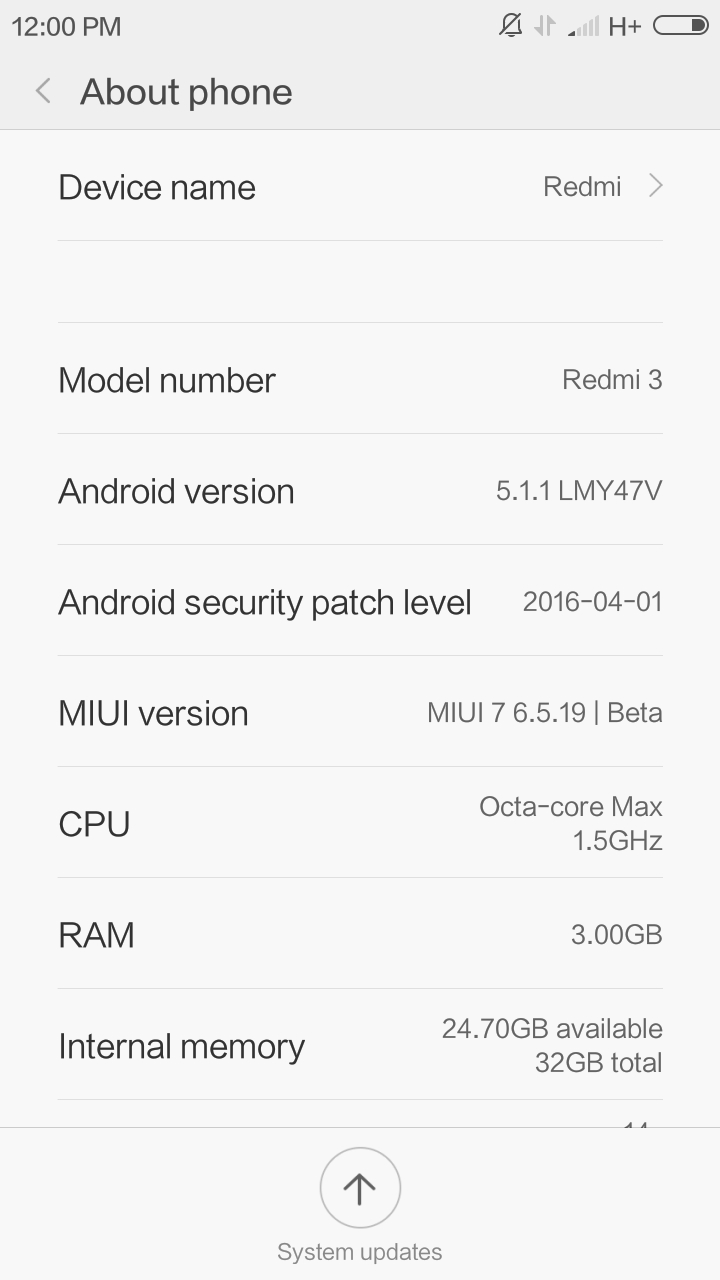

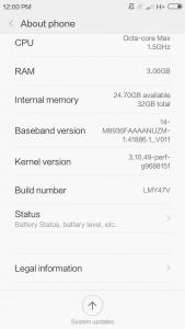

cointreau Opublikowano 28 Maja 2016 Opublikowano 28 Maja 2016 6 godzin temu, AdBloczek napisał: Jeżeli masz zainstalowany obecnie rom developerski, to Tak jak wcześniej wspomniałem zainstalowałem rom ze strony http://en.miui.com/a-234.html (Redmi 3 Latest China Developer Version Fastboot File Download), czyli ten, który był sugerowany w kompedium. W pkt 5 wcześniejszego postu zamieściłem printscreen z zakładki: Settings/About phone po wgraniu tego romu. Piszesz, że można sprawdzić mój problem poprzez zakładkę Panel Sterowania, ale wytłumacz mi gdzie znajduje się ten program-aplikacja? Nie mogę jej znaleźć. Jak w oryginale się ten program nazywa lub jaką ma ikonę? Przesyłam kilka printsreen'ów z telefonu. Nic nie zmieniałem w telefonie po wgraniu romu, więc gdzie ten panel powinien być?
grzegorz.lki Opublikowano 28 Maja 2016 Opublikowano 28 Maja 2016 Tak jak wcześniej wspomniałem zainstalowałem rom ze strony http://en.miui.com/a-234.html (Redmi 3 Latest China Developer Version Fastboot File Download), czyli ten, który był sugerowany w kompedium. W pkt 5 wcześniejszego postu zamieściłem printscreen z zakładki: Settings/About phone po wgraniu tego romu. Piszesz, że można sprawdzić mój problem poprzez zakładkę Panel Sterowania, ale wytłumacz mi gdzie znajduje się ten program-aplikacja? Nie mogę jej znaleźć. Jak w oryginale się ten program nazywa lub jaką ma ikonę? Przesyłam kilka printsreen'ów z telefonu. Nic nie zmieniałem w telefonie po wgraniu romu, więc gdzie ten panel powinien być? Security Wysłane z Redmi 3 by TapaTalk

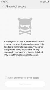

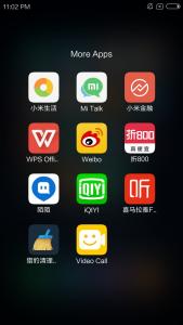

cointreau Opublikowano 28 Maja 2016 Opublikowano 28 Maja 2016 Zatem sytuacja tak wygląda: - po wejściu w zakładkę Security wyświetla mi się: Permissions - następnie wchodzę w "Allow root access" i pojawia się takie info: Czyli odnosząc się do tego co napisał AdBloczek...Mam zdjęty BT?
AdBloczek Opublikowano 29 Maja 2016 Opublikowano 29 Maja 2016 (edytowane) Tak, z całą pewnością masz odblokowany. Edytowane 29 Maja 2016 przez AdBloczek

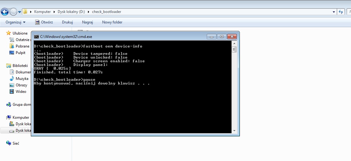

cointreau Opublikowano 31 Maja 2016 Opublikowano 31 Maja 2016 (edytowane) Dnia 28.05.2016 o 15:40, jarekm95 napisał: 7.Sprawdź jeszcze raz skryptem, jak masz odblokowany BL to powinno się pokazać true. 9.Podałeś trzy metody wgrywania. Której byś nie użył efekt powinien być ten sam. Ja polecam oczywiście to co w tym temacie. Udało mi się bez problemu wgrać Recovery TWRP cofface, a następnie MIUI Polska, tak więc dzięki za pomoc Wam wszystkim ! Natomiast jeśli chodzi o sprawdzanie statusu BL, to w dalszym ciągu wyświetla mi się komunikat o którym wcześniej pisałem. Tym samym mój przypadek potwierdza, że check_bootloader nie zawsze działa. Edytowane 31 Maja 2016 przez cointreau

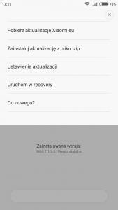

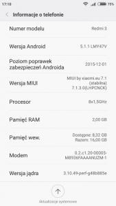

Waterloo Opublikowano 1 Czerwca 2016 Opublikowano 1 Czerwca 2016 Cześć wszystkim. Mam jedno pytanko, wczoraj przyszedł do mnie Redmi 3 od A4Y z wgrany systemem widocznym na screenach. Czy jest to bezpieczne oprogramowanie i czy można bezpiecznie korzystać z telefonu z tym oprogramowaniem ? Ogólnie w telefonie działa wszystko oprócz MiPilot :/
FromWP Opublikowano 1 Czerwca 2016 Opublikowano 1 Czerwca 2016 Wygląda na to że masz wgraną wersję eu/pl jedyną którą mogli wgrać na zablokowany BL przez MiFlasha, czyli bezpieczną.
Waterloo Opublikowano 1 Czerwca 2016 Opublikowano 1 Czerwca 2016 Czyli warto było kupić w A4Y. A wiesz może czemu MiPilot nie działa ?

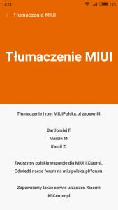

cointreau Opublikowano 2 Czerwca 2016 Opublikowano 2 Czerwca 2016 Dnia 29.05.2016 o 19:09, FromWP napisał: To jest przerobiony rom eu dev 6.5.12, pod MiFlasha z dodanym Supersu. Wygląda i działa identycznie. To robota Wietnamczyków, tylko nie wiem czy za zgodą i wiedzą Acida i kolegów z xiaomi.eu, bo w updaterze widnieje: MiuiPolska, wersja rozwojowa 6.5.12. Instaluje się bezproblemowo na zablokowany BL można chyba spokojnie polecać. Piszesz, że ten room działa bezproblemowo...Wiesz to, bo sam go testowałeś, czy opierasz się na informacjach innych?
FromWP Opublikowano 2 Czerwca 2016 Opublikowano 2 Czerwca 2016 (edytowane) 7 minut temu, cointreau napisał: Piszesz, że ten room działa bezproblemowo...Wiesz to, bo sam go testowałeś, czy opierasz się na informacjach innych? Sam testowałem i wgrywałem znajomemu, co prawda krótko bo jeden dzień, ale nie zauważyłem żadnej różnicy pomiędzy tym a eu 6.5.12. Bezproblemowo znaczy identycznie jak rom eu, w każdym romie jakieś błędy można znaleźć. Na pewno lepiej od wersji stable eu. Na zablokowany BL w Redmi 3 pro nie ma wyboru, to jedyny rozsądny rom który można wgrać. (Ale widzę,że ty już odblokowałeś BL, to instalacja tego romu w twoim przypadku nie ma sensu) Edytowane 2 Czerwca 2016 przez FromWP
cointreau Opublikowano 2 Czerwca 2016 Opublikowano 2 Czerwca 2016 (edytowane) Dzięki za info... Pytam, bo znajomy właśnie zamówił Redmi 3 Pro, chciałby mieć język PL, ale nie chce odblokowywać BT, tak więc wgram mu ten room, który polecasz. Edytowane 2 Czerwca 2016 przez cointreau
FromWP Opublikowano 2 Czerwca 2016 Opublikowano 2 Czerwca 2016 4 minuty temu, cointreau napisał: Dzięki za info... Pytam, bo znajomy właśnie zamówił Redmi 3 Pro, chciałby mieć język PL, ale nie chce odblokowywać BT, tak więc wgram mu ten room, który polecasz. Jak chwilę poczekasz to może będzie dostępna nowsza wersja 6.5.26 bo Wietnamczyk który ten rom przerobił pracuje nad nowszą wersją, tu źródło, niestety po wietnamsku: http://choimobile.vn/threads/locked-multi-rom-miui-7-v6-5-26-redmi-3-pro-redmi-3-khong-can-unlock-booloader-co-tieng-viet.66360/

FromWP Opublikowano 3 Czerwca 2016 Opublikowano 3 Czerwca 2016 Dnia 31.05.2016 o 08:17, cointreau napisał: Tym samym mój przypadek potwierdza, że check_bootloader nie zawsze działa. Też potwierdzam, że ten skrypt oszukuje. Odblokowany BL, wgrany 6.5.26eu a pokazuje 3xfalse.
jarekm95 Opublikowano 4 Czerwca 2016 Autor Opublikowano 4 Czerwca 2016 Hmm, sprawdziłem, macie racje, nie działa :/ Pewnie coś zmienili w którejś aktualizacji, bo sam ten skrypt pisałem i jestem 100% pewien, że działał. Zatem póki co usuwam ten punkt z kompedium.
