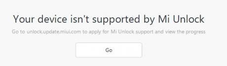

adzik93 Opublikowano 20 Marca 2017 Opublikowano 20 Marca 2017 Dzień dobry. Chciałem odblokować bootloader, po zalogowaniu się do Mi Unlock wyskakuje coś takiego. Proszę o pomoc.

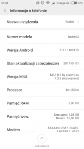

Sylwester Nowaczyk Opublikowano 5 Kwietnia 2017 Opublikowano 5 Kwietnia 2017 Zachód słońca jest godzinę za wcześnie. MiuiPolska 7.3.9 Wysłałem z telefonu Xiaomi Redmi 3
Sylwester Nowaczyk Opublikowano 11 Kwietnia 2017 Opublikowano 11 Kwietnia 2017 Dobra, problem ze wschodami i zachodami słońca sam się rozwiązał. Wysłane z mojego Redmi 3 przy użyciu Tapatalka

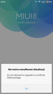

shz Opublikowano 27 Kwietnia 2017 Opublikowano 27 Kwietnia 2017 Witam, Mam problem z aktualizacją MIUI8. Nie mogę zaktualizować jej od wersji widocznej na grafice do dzisiaj. Próbowałem z .ZIP (pobieram, instaluje normalnie z dwie minuty, po czym jest restart i status quo) i przez opcje pobierz z xiaomi.eu. (pobiera i dalej nic się nie dzieje). Z góry dzięki za pomoc.
grzegorz.lki Opublikowano 28 Kwietnia 2017 Opublikowano 28 Kwietnia 2017 Witam, Mam problem z aktualizacją MIUI8. Nie mogę zaktualizować jej od wersji widocznej na grafice do dzisiaj. Próbowałem z .ZIP (pobieram, instaluje normalnie z dwie minuty, po czym jest restart i status quo) i przez opcje pobierz z xiaomi.eu. (pobiera i dalej nic się nie dzieje). Z góry dzięki za pomoc. "Aktualizacja dla HM3/HMNote3PRO/HMNote3SE Aby zainstalować aktualizację należy uruchomić telefon kombinacją przycisków w TWRP > Install" A aktualizacja z aplikacji aktualizacje nie działa od kilku już wersji.Kombinacja przycisków to "vol+ i vol- i power" jednocześnie. Uruchomi się TWRP i tam wybierasz Instal i szukasz pliku .ZIP z romem, który pobrałeś na telefon i go wybierasz i się instaluje.Tylko mam nadzieję, że masz jeszcze kartę pamięci, bo ten 1GB wolnego to nie starczy na instalację ====Wysłane z Redmi 3 by TapaTalk
shz Opublikowano 28 Kwietnia 2017 Opublikowano 28 Kwietnia 2017 5 godzin temu, grzegorz.lki napisał: "Aktualizacja dla HM3/HMNote3PRO/HMNote3SE Aby zainstalować aktualizację należy uruchomić telefon kombinacją przycisków w TWRP > Install" A aktualizacja z aplikacji aktualizacje nie działa od kilku już wersji. Kombinacja przycisków to "vol+ i vol- i power" jednocześnie. Uruchomi się TWRP i tam wybierasz Instal i szukasz pliku .ZIP z romem, który pobrałeś na telefon i go wybierasz i się instaluje. Tylko mam nadzieję, że masz jeszcze kartę pamięci, bo ten 1GB wolnego to nie starczy na instalację ==== Wysłane z Redmi 3 by TapaTalk Gra i huczy. Dzięki 1

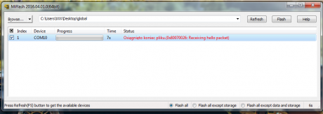

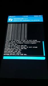

adzik93 Opublikowano 28 Kwietnia 2017 Opublikowano 28 Kwietnia 2017 (edytowane) Proszę o pomoc. W trakcie wgrywania nowego oprogramowania wyskakują takie błędy. Nigdy wcześniej czegoś takiego nie miałem, aktualizacja przebiegała bezproblemowo. Na takim komunikacie telefon 'stał' już ponad godzinę więc zrobiłem mu twardy reset.. teraz nie włącza mi się nawet recovery (fastboot działa). Co robić ? EDIT: Do recovery mogę jednak wejść... więc dlaczego ten błąd się pojawia ? EDIT 2: System się zaktualizował, ale stoi na napisie MIUI... Edytowane 28 Kwietnia 2017 przez adzik93
FromWP Opublikowano 28 Kwietnia 2017 Opublikowano 28 Kwietnia 2017 28 minut temu, adzik93 napisał: EDIT 2: System się zaktualizował, ale stoi na napisie MIUI... A czy ty nie wgrywasz starszej wersji na nowszą? Jak tak to trzeba najpierw zrobić wipe (faktory reset) w twrp. Niestety to się wiąże z utratą danych, ale przy cofaniu często niezbędne
adzik93 Opublikowano 28 Kwietnia 2017 Opublikowano 28 Kwietnia 2017 Przed chwilą, FromWP napisał: A czy ty nie wgrywasz starszej wersji na nowszą? Jak tak to trzeba najpierw zrobić wipe (faktory reset) w twrp. Niestety to się wiąże z utratą danych, ale przy cofaniu często niezbędne Pierwszy raz stało się tak jak zmieniałem z 7.4.21 na 7.4.27... Próbować może przez MiFlash ?
FromWP Opublikowano 28 Kwietnia 2017 Opublikowano 28 Kwietnia 2017 18 minut temu, adzik93 napisał: Pierwszy raz stało się tak jak zmieniałem z 7.4.21 na 7.4.27... Próbować może przez MiFlash ? Jak nie da rady przez twrp, to tak. Masz odblokowany bl to w fastboot Miflashem ostatni global dev i wstanie.
adzik93 Opublikowano 28 Kwietnia 2017 Opublikowano 28 Kwietnia 2017 Przed chwilą, FromWP napisał: Jak nie da rady przez twrp, to tak. Masz odblokowany bl to w fastboot Miflashem ostatni global dev i wstanie. Hmm.. jak zaradzić temu bym mógł wejść w tryb download ? Bo mogę tylko w fastboot, a przez TWRP też nie ma jak do download..
FromWP Opublikowano 28 Kwietnia 2017 Opublikowano 28 Kwietnia 2017 7 minut temu, adzik93 napisał: Hmm.. jak zaradzić temu bym mógł wejść w tryb download ? Bo mogę tylko w fastboot, a przez TWRP też nie ma jak do download.. Nie musisz w dowload, możesz w fastboot. W download trzeba jak jest zablokowany bl.

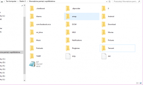

JakubS Opublikowano 2 Maja 2017 Opublikowano 2 Maja 2017 Dnia 25.03.2016 o 20:55, sp4ubw napisał: 1. Kamera - odblokowanie ukrytych opcji, jest ich sporo, nie wszystko działa. Działające rzeczy: tryb rybiego oka, tilt-shift. Są to dodatkowe tryby fotografowania dostępne w wyborze tychże (gest przeciągnięcia od dołu ekranu). Można włączyć również "chroma flash", czyli tryb robienia dwóch zdjęć z lampą z ich łączeniem - nie sprawdziłem czy działa, można włączyć uruchamianie aparatu przez przytrzymanie przycisku ściszania przy wyłączonym ekranie - u mnie nie działa, można dodać tryb śledzenia obiektów - to działa, można dodać przycisk robienia zdjęć podczas kręcenia filmów - działa, można dodać tryb zwolnionych zdjęć w kamerze - chyba nie działa. Powyższe parametry znajdują się w pliku system/etc/device_features/ido.xml parametry pliku RWW: 644 Gotowy plik ze zmianami w załączniku, wystarczy wrzucić, zmienić uprawnienia i zrestartować telefon. Zmiany w pliku polegają na ustawianiu flag "true" lub "false" przy odpowiednich funkcjach, można to wykonać w dowolnym edytorze tekstu. ido.xml 2. Odtwarzacz na pasku powiadomień i zegar. Za wyświetlanie zegara na rozwijanym pasku powiadomień odpowiada plik: data/data/com.android.systemui/files/statusbar_clock.maml Za wyświetlanie odtwarzacza na rozwijanym pasku powiadomień odpowiada plik: data/data/com.android.systemui/files/statusbar_music.maml Usunięcie tych plików lub zmiana rozszerzenia (wystarczy dopisać cyfrę na końcu rozszerzenia) spowoduje zniknięcie tych elementów. W załączniku dodaję oryginalne pliki, gdyby ktoś usunął i ponownie ich potrzebował. statusbar_clock.maml statusbar_music.maml 3. Odblokowanie dostępu do karty pamięci dla aplikacji. Należy zmienić plik: /system/etc/permissions/platform.xml na ten podany w załączniku i ustawić parametry pliku RWW: 644 platform.xml UWAGA, ta modyfikacja dotyczy tylko romów na zablokowany BL, w modyfikowanych dla TWRP jest to już w standardzie. Wszystkie modyfikacje wymagają posiadania uprawnień root. Osoby z odblokowanym BL mają go w romach, osoby z zablokowanym BL mogą użyć aplikacji KingRoot aby wykonać zmiany. Link do moich plików do Redmi 3, KingRoot znajduje się w folderze "Root" https://mega.nz/#F!yoJkASbT!abkVLHR26Rss3hV9x-RKdA Nie posiadam w ogóle tej ścieżki systemowej: /system/etc/permissions/platform.xml. System: xiaomi.eu, wersja 7.4.27 MIUI 8.3. Gdzie to znajdę?
cukru Opublikowano 3 Maja 2017 Opublikowano 3 Maja 2017 @JakubS "UWAGA, ta modyfikacja dotyczy tylko romów na zablokowany BL, w modyfikowanych dla TWRP jest to już w standardzie." Zresztą te modyfikacje niekoniecznie muszą działać, to było napisane w oparciu o stare wersje systemu.
pasQdo Opublikowano 4 Maja 2017 Opublikowano 4 Maja 2017 Dnia 3.05.2017 o 13:04, cukru napisał: @JakubS "UWAGA, ta modyfikacja dotyczy tylko romów na zablokowany BL, w modyfikowanych dla TWRP jest to już w standardzie." Zresztą te modyfikacje niekoniecznie muszą działać, to było napisane w oparciu o stare wersje systemu. Czemu usuneliscie mój post?:/ Opisałem problem i dałem zdjęcia... czekałem 3dni i usunięty?
