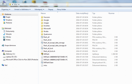

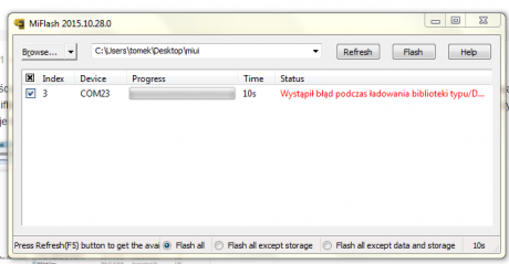

Witam po ściągnieciu deva z poradnika i wypakowaniu pokazuje go miflashowi on go sobie przetwarza po tym pojawiają się nowe katalogi w ściągniętym devie i skrót do miflasha klikam na tego miflasha i pokazuje mu i tu pytanie cały folder z plikami jak na załączonym obrazku czy images, gdy pokazuje wszystko to miflash daje błąd ze brakuje pliku i kod błędu
Cały folder - nie folder images. Wypakuj to do folderu, który umieść bezpośrednio na dysku na dysk, nie możesz mieć spacji w ścieżce. No i po co ci te wszystkie śmieci w folderze - masz mieć  tylko pliki bat, sh i folder images.
niestety oporny jakiś pojawia się takie cus i koniec po podłaczeniu w trybie edl próbuje windows zainstalowac sterownik ale nie daje rady....pewnie przez to miphone zainstalowany niestety nie widzi telefonu
