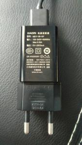

patrykt Posted March 10, 2016 Author Share Posted March 10, 2016 przyznaję bez bicia, że oryginalną z przejściówką jeszcze nie ładowałem... Link to comment Share on other sites More sharing options...
superbart Posted March 10, 2016 Share Posted March 10, 2016 No to może być właśnie powód długiego ładowania. W oryginalnej ładowarce jest 5V/2A i jak użyjesz innej ładowarki o takich parametrach to będzie się ładować szybko. Jak będziesz ładował ładowarką 5V/1A to będzie już niestety dłużej, szczególnie że bateria w Redmi 3 to 4000 mAh. 1 Link to comment Share on other sites More sharing options...
FromWP Posted March 10, 2016 Share Posted March 10, 2016 Bo ładujesz inną, która przypuszczalnie ma max 1A prądu ładowania, oryginalna ma 2A i telefon potrafi z tego skorzystać. Ładuje się wyjątkowo szybko! 1 Link to comment Share on other sites More sharing options...
sznikers99 Posted March 17, 2016 Share Posted March 17, 2016 Nie wiem jaką masz przejściówke z chińskiego wejścia ale jeśli masz taką słabej jakości to kup taką podróżną czy coś, bo mi bateria grzała się przy ładowaniu a przy podłączaniu strzelało prądem. Zmieniłem na taką dużą podróżną na ileś tam różnych kombinacji usa/china/uk itd i jest ok Link to comment Share on other sites More sharing options...
grembi Posted March 17, 2016 Share Posted March 17, 2016 3 minuty temu, sznikers99 napisał: Nie wiem jaką masz przejściówke z chińskiego wejścia ale jeśli masz taką słabej jakości to kup taką podróżną czy coś, bo mi bateria grzała się przy ładowaniu a przy podłączaniu strzelało prądem. Zmieniłem na taką dużą podróżną na ileś tam różnych kombinacji usa/china/uk itd i jest ok Ja także posiadam takie cudo http://allegro.pl/uniwersalny-podrozny-adapter-wtyczka-przejsciowka-i5695158145.html Jestem zadowolony. Porządnie wykonane jest i nie boję się że mnie prąd jebnie Link to comment Share on other sites More sharing options...

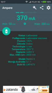

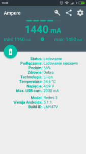

Darson Posted March 20, 2016 Share Posted March 20, 2016 U mnie też ładowanie trwało bardzo długo, ok 6-7h, a korzystałem z ładowarki jaką dostałem wraz z telefonem: Wrzucam też statystykę z Ampere: Zastanawiam się jak to możliwe, że u Was to trwało 2h. Możecie wrzucić swoje statystyki z appki Ampere dla porównania? Link to comment Share on other sites More sharing options...
sp4ubw Posted March 20, 2016 Share Posted March 20, 2016 2 godziny to przesada, nie jest możliwe naładowanie tego telefonu w tak krótkim czasie. 2 godziny 30-40 minut - taki jest czas pełnego ładowania w tym modelu. W Twoim przypadku sprawdź omomierzem czy na pewno masz zwarte D+ z D- w ładowarce, jeśli nie ma połączenia to będziesz miał taki prąd ładowania, telefon wtedy przechodzi w tryb ładowania z USB. W przypadku wykrycia zwarcia tych linii będziesz mieć takie odczyty w programie Ampere (nie są do końca zgodne z rzeczywistością ale widać znaczną różnicę). Link to comment Share on other sites More sharing options...
FromWP Posted March 20, 2016 Share Posted March 20, 2016 Ładowarkę masz oryginalną, ale widzę że kabel już nie! Zmień kabel na lepszy i powinno pomóc! Link to comment Share on other sites More sharing options...
Darson Posted March 20, 2016 Share Posted March 20, 2016 Niestety nie dysponuje omomierzem, ale zrobiłem test na jeszcze dwóch ładowarkach z wykorzystaniem swojego Redmi 3 i jeszcze dwóch innych telefonach marki Samsung. Na żadnej z ładowarek mój Redmi 3 nie osiągnął więcej niż 500 mA w Ampere, podczas gdy na wszystkich ładowarkach Samsungi osiągały natężenie prądu na poziome 1200-1500 mA. W tym momencie wygląda mi to na jakiś problem z telefonem. Nie wiem na ile jest to kwestia sprzętowa, a na ile jest to kwestia softu. Jeśli chodzi o soft to posiadam standardowy MIUI 77.1.1.0 stable. Nie wgrywałem tego spolszczonego MIUIPolska. Jak u Was to wygląda? I czy rzeczywiście soft może mieć według Was znaczenie czy też wygląda to bardziej na wadę hardware'u? Link to comment Share on other sites More sharing options...
