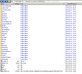

  4. Mnie zniknęła cała pamięć wewnętrzna po usunięciu z niej folderu sdcard pod Windowsem. Tak więc przestrzegam przed robieniem porządków pod winda
  5. Witam, Mam taki ciekawy problem. Przeglądając pamięć wewnętrzną mojego 4X zauważyłem folder sdcard. W środku był katalog DCIM w którym było parę zdjęć które powtarzały się ze zdjęciami w głównym DCIM. Bez namysłu skasowałem folder. Jakie jest moje zdziwienie ponieważ cała pamięć wewnętrzna telefonu została wykasowana! Został folder android i miui. Pod rootexplorerem widać te dwa katalogi natomiast pod PC widać całe drzewko folderów, nazwy plików, można skakać po polderach ale nic nie da się skopiować. Czy jakaś dobra duszyczka podpowie jak odzyskać przynajmniej zdjęcia? Może jakiś poradnik? Może poradnik jak pod androidem zrobić kopie partycji ze znikającą zawartością celem odzyskiwania pod windowsem. Poniżej widok na katalogów na PC.
