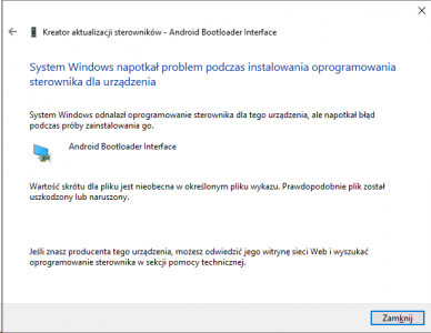

1jedrzej1 Posted December 11, 2016 Posted December 11, 2016 Panowie prośba o pomoc. Mam RN3P SE Kate. Miałem 8.0.5.0 global stable, zainstalowałem przez MiFlash2016 Global dev 6.12.8 oczywiście pod Kate, mam zgodę na odblokowanie i w MiFlashUnlock mam błąd 50%. W menedżer mam niestety Kedacom USB, ale co gorzej, po odinstalowaniu w fastboot i ponownym podpięciu znowu wskakuje mi Kedacom. Odinstalowałem MiFlash 2015, MiFlash 2016 oraz ADB, restart, i zainstalowałem ponownie w tej kolejności, niestety bez skutku. 9 godzin temu, Axel_Chaa napisał: Jakiś link do niego?
SLiM Posted December 11, 2016 Posted December 11, 2016 @1jedrzej1to zainstaluj sterownik ręcznie. W menadżerze urządzeń prawym myszy na tym Kedacom USB i zamiast aktualizacji automatycznej znajdź opcję wskazania folderu. Właściwe sterowniki są w katalogach rozpakowanych MiFlash, ten od ADB masz w katalogu Google/Driver. MiFlash rozpakowuje się dla 64bit w Program Files/Xiaomi a dla 32bit w Program Files (x86) /Xiaomi 2

1jedrzej1 Posted December 11, 2016 Posted December 11, 2016 (edited) 8 godzin temu, slimdick napisał: @1jedrzej1to zainstaluj sterownik ręcznie. W menadżerze urządzeń prawym myszy na tym Kedacom USB i zamiast aktualizacji automatycznej znajdź opcję wskazania folderu. Właściwe sterowniki są w katalogach rozpakowanych MiFlash, ten od ADB masz w katalogu Google/Driver. MiFlash rozpakowuje się dla 64bit w Program Files/Xiaomi a dla 32bit w Program Files (x86) /Xiaomi przy wyborze sterownika z folderu Google/Driver pojawia się problem: Edited December 11, 2016 by 1jedrzej1
1jedrzej1 Posted December 11, 2016 Posted December 11, 2016 dzięki /profile/7293-redmi2/" rel="">@Redmi2 , wyłączenie podpisywania cyfrowego pomogło, w sterownikach mam Android Phone, natomiast nadal mam błąd 50% :/Zauważyłem że w opcjach programistycznych mam OEM unlock wyłączone, czy odblokowując oficjalna metoda musi być to włączone? Próbował ktoś z Was odblokowując takim sposobem? https://www.gizdev.com/unlock-bootloader-xiaomi-redmi-note-3/ Na koncie Mi mam 100%, dev global 6.12.8, zgodę na odblokowanie. (btw w poradniku możesz dodać informację o wyłączeniu podpisywania cyfrowego, oraz jaki powinien być prawidłowy opis sterownika w menedzerze urządzeń)
