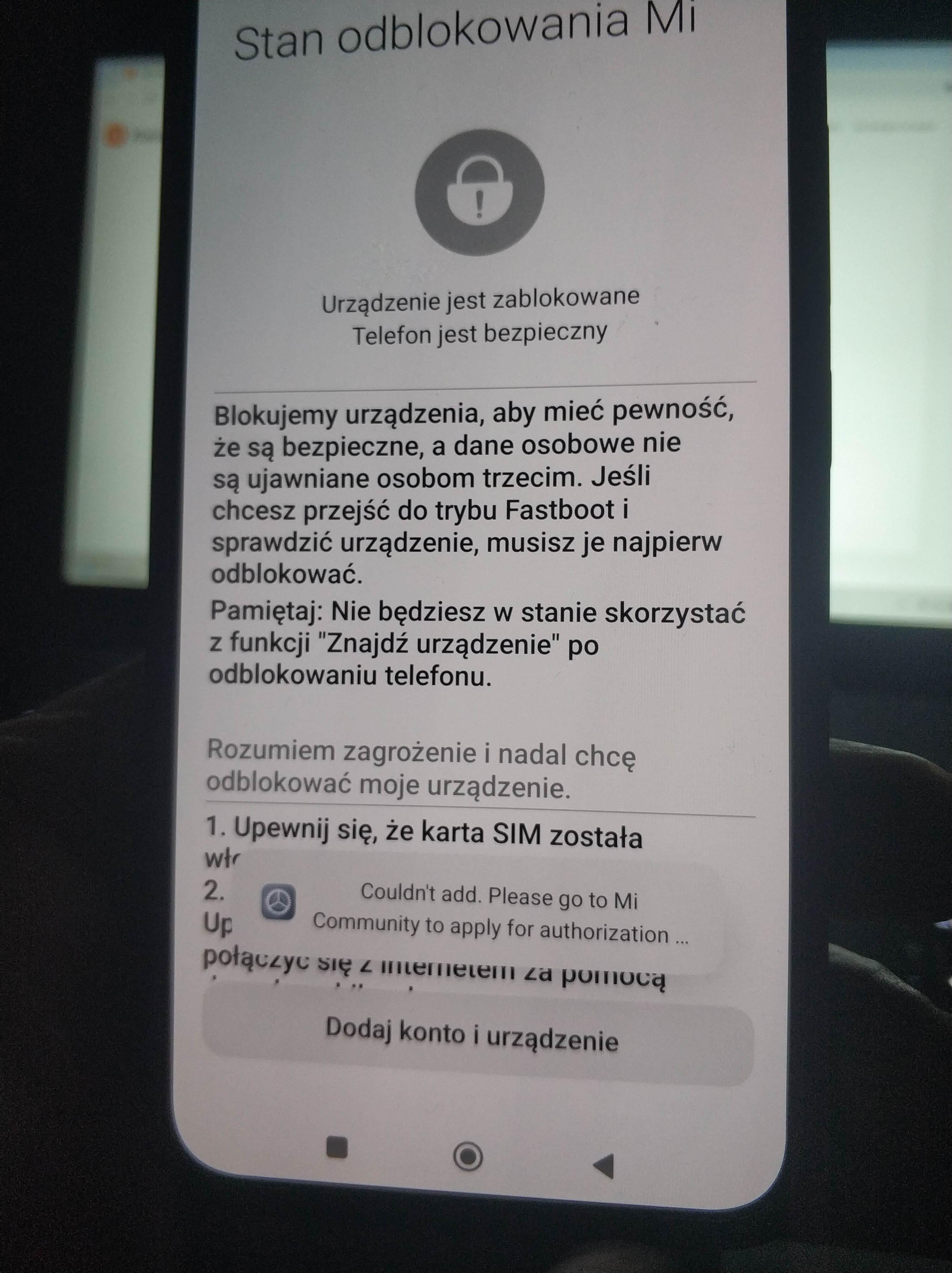

Mi nowe konto nic nie dało. Stare mam od ponad 4100 dni. Nadal nie mogę dostać zgody od XC. Warowanie przy telefonie o 18 robi ze mnie idiotę, a i tak po 15 sekundach pojawia się komunikat, że tokeny wyczerpane. Baruje się z tym szajsem od początku lipca. Chyba po latach trzeba będzie się pożegnać z Xiaomi.

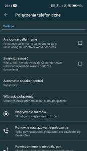

Już przestalem się bootloaderem podniecac przy moim Xiaomi 14 Ultra. Zainstalowałem true caller tylko wersję na inny rynek i wszystko nagrywa. Zdjecia i filmy odjazdowe. Pewno, że chcialbem miec bajery z miui.eu - ale klikam codziennie od chyba 2 miesiecy i mam dosyc.

True CALLER ??
To sprawdź wiadomości tam masz linka do mojego dysku google i pliku. To chyba ten co ja mam. troche jest ustawiania ale sie opłaca. jak sprawdzisz napisz czy ok. bo jak nie to dam drugi pewny.
Edytowane przez kris68
ja korzystam z true caller jako filtru spamu ... ale nagrywania tam nie widziałem ... może jest to w płatnej wersji ... bo tam są różne pakiety do wykupienia 🙃
8 minut temu, kris68 napisał(a):
Master stary byku ale mi dziala super nagrywanie.
odezwał się ten co młody 🙃 ja polazilem tam po ustawieniach tej apki i opcji nagrywania nigdzie nie widziałem ... w pakietach premium też nie ... może mówimy o innej apce? u mnie to to co w załączniku ...

Daj sobie spokój. Bypass nie działa z serią 14. Sprawdzałem dzisiaj na zwykłej 14. Screen jak wyżej.
Czytałem gdzieś, że mają 2000 tych tokenów na świat. No to można sobie próbować.
