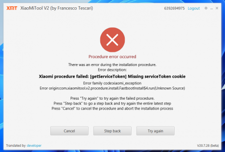

ducduc Opublikowano 1 Listopada 2021 Opublikowano 1 Listopada 2021 (edytowane) Witam, przy probie odblokowania bootloadera za pomoca mitool v2 napotkalem problem jak ze zrzutu. Próbowałem tez przy pomocy mi unlock ale w ogóle nie widział telefonu. Edytowane 1 Listopada 2021 przez ducduc

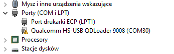

farma Opublikowano 8 Grudnia 2021 Opublikowano 8 Grudnia 2021 (edytowane) 38 minut temu, Netoper napisał: Tak, jak zewrzesz te punkty to fon jest otwarty na wprowadzanie softu po za wszelkimi ograniczeniami/blokadami. niestety po wejsciu w ten tryb tel przestaje byc wykrywany w miflash...w menadzerze wyglada to tak.. jakies pomysly Panowie? dodam ze w miflash wyskakuje mi taki blad w trybie fastboot.. bez zwierania punktow...z testpoint wogole nie wykrywa miflash Edytowane 8 Grudnia 2021 przez farma
Netoper Opublikowano 8 Grudnia 2021 Opublikowano 8 Grudnia 2021 Ja już nie pamiętam jak to szło, ale był jakiś myk z puszczaniem pinów i naciśnięciem przycisku flash w miflash, pozerkaj na filmy na YT jak to ma wyglądać, wpisz na YT - flash test point Xiaomi, nawet jak Ci zwróci wyniki innego modelu to też zerknij żeby uchwycić te momenty puszczania pinów i rozpoczynania flashowania.Wysłane z mojego M2007J20CG przy użyciu TapatalkaEditEwentualnie inna wersja miflash 1
Kacper Skrzypek Opublikowano 8 Grudnia 2021 Opublikowano 8 Grudnia 2021 27 minut temu, farma napisał: w menadzerze wyglada to tak.. Czyli dobrze. Brakuje tylko sterowników pod ten tryb. 1
FromWP Opublikowano 8 Grudnia 2021 Opublikowano 8 Grudnia 2021 Tryb jest dobry (download) sterowniki no tu https://xiaomifirmware.com/downloads/qualcomm-hs-usb-qdloader-9008/ 1
farma Opublikowano 8 Grudnia 2021 Opublikowano 8 Grudnia 2021 23 minuty temu, Kacper Skrzypek napisał: Czyli dobrze. Brakuje tylko sterowników pod ten tryb. 20 minut temu, FromWP napisał: Tryb jest dobry (download) sterowniki no tu https://xiaomifirmware.com/downloads/qualcomm-hs-usb-qdloader-9008/ no pobieram i zaraz sie okaze bo juz prubowalem aktualizowac stery i mi wyskakuje ze juz jest zainstalowany najlepszy ster... Niestety lipa...instalowanie sterow nic nie daje...trojkat zostal/tel dalej w edl nie wykrywany...chyba juz pora na smietnik...
farma Opublikowano 8 Grudnia 2021 Opublikowano 8 Grudnia 2021 43 minuty temu, Kacper Skrzypek napisał: Brakuje tylko sterowników pod ten tryb. normalnie sie instaluja...wszystko z powodzeniem i dalej lipa...rece opadaja
FromWP Opublikowano 8 Grudnia 2021 Opublikowano 8 Grudnia 2021 Możliwe że jest błędnie rozpoznawalny i nie jest w edl. Zwierałeś te testpointy? 1
Netoper Opublikowano 8 Grudnia 2021 Opublikowano 8 Grudnia 2021 Próbowałeś innej wersji miflash?Na filmikach pozerkałeś jak długo trzymać piny i kiedy nacisnąć flash?Wysłane z mojego M2007J20CG przy użyciu Tapatalka 1
farma Opublikowano 8 Grudnia 2021 Opublikowano 8 Grudnia 2021 poszlo...!!! recznie aktualizowalem stery z lity dostepnych na pc i reszta juz z platka...dziekuje wam Panowie bo bez waszej pomocy i wiedzy to nic bym nie zrobil..😁👍 tel normalnie wstal i podobno chodzi normalnie..😉 jeszcze raz wielkie dzieki..pozdrawiam serdecznie🙂 2 1
