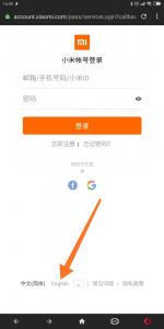

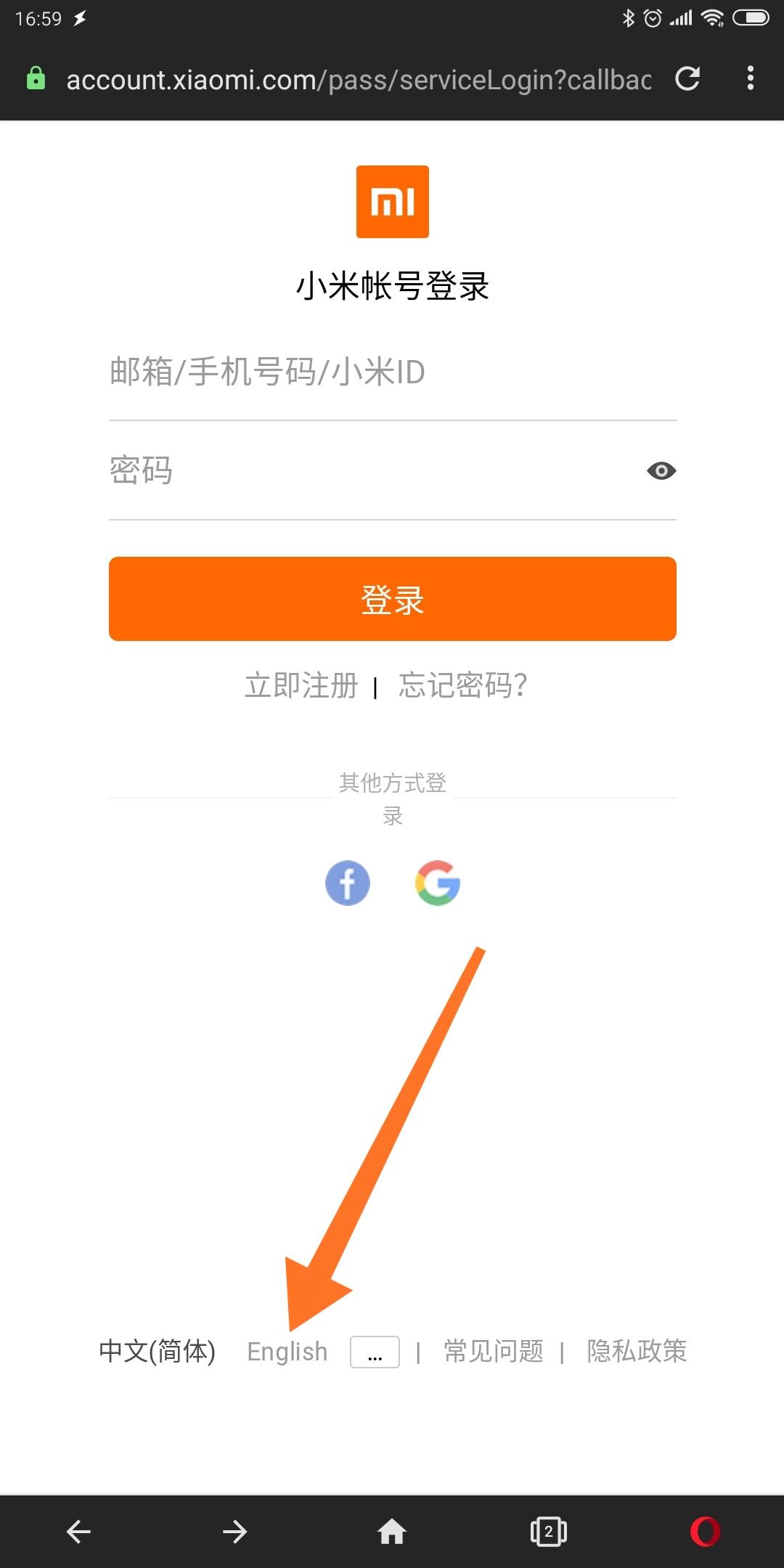

frrancuz Opublikowano 19 Grudnia 2019 Opublikowano 19 Grudnia 2019 Zmień na polski. Login i hasło do konta Xiaomi. Pobierz mi flash.
Roxbox99 Opublikowano 19 Grudnia 2019 Opublikowano 19 Grudnia 2019 (edytowane) Ja o czym innym pisze. forum angielskie NIE DZIALA. po klikaj na linki ktore sa w turialu i sie przekonasz . Unlock tez nie dziala, pokazuje sie po zalogowaniu glowna strona mi i tyle. NIe ma zadnego programu do sciagniecia ani formularza do wypelnienia. Edytowane 19 Grudnia 2019 przez Roxbox99
frrancuz Opublikowano 19 Grudnia 2019 Opublikowano 19 Grudnia 2019 (edytowane) http://www.miui.com/unlock/index_en.html Na tej stronie (z obrazka) zaloguj się. Dla wygody zmień język. Po zalogowaniu pobierz miunlock. Tyle. Miunlock odpal na pc, podłącz telefon zgodnie z instrukcją. Wyskoczy czas czekania. Po tym czasie można odblokować. Właśnie pobrałem mi unlock. Działa pobieranie. Sprawdził bym odblokowanie, jednak nie mam na czym już. Unlock, jeszcze cieplutki: https://www29.zippyshare.com/v/N34gsRy9/file.html Edytowane 19 Grudnia 2019 przez frrancuz
