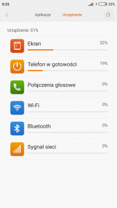

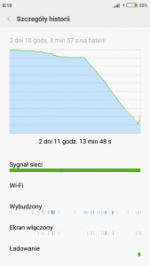

Griszah Opublikowano 10 Marca 2016 Opublikowano 10 Marca 2016 Wyłączyłem WiFi włączyłem dane pakietowe i wykres przestał pikować. Podaj proszę przykład takiego programu do analizy. Statystyki baterii:

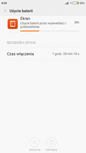

Griszah Opublikowano 10 Marca 2016 Opublikowano 10 Marca 2016 (edytowane) System nie był root-owany. W ustawieniach W-Fi "skanowanie zawsze dostępne" mam wyłączone. Kurcze ewidentnie coś zjada baterię w standby, nie mam pojęcie co. Gsam battery monitor nie pokazuje nic niepokojącego, ponad 30% to system, ponad 40% to ekran czas pracy ekranu 4h (obecnie mam 50% baterii) Edytowane 10 Marca 2016 przez Griszah
Griszah Opublikowano 10 Marca 2016 Opublikowano 10 Marca 2016 (edytowane) Ok, problem rozwiązany. Przywróciłem tel. do ustawień fabrycznych. Najprawdopodobniej zostawiła trwały ślad w ustawieniach jedna z aplikacji pozwalająca rzekomo wybudzać tel. podwójnym stuknięciem którą wczoraj testowałem. Edit: Dzisiejszej nocy tel zjadł 2-3% baterii wiec 10 raz mniej jak wczoraj. Dla wszystkich którzy mają problem z szybo znikającą baterią proponuję wykonanie kopi zapasowej danych, a potem przywrócenie tel. do ustawień fabrycznych. Edytowane 11 Marca 2016 przez Griszah

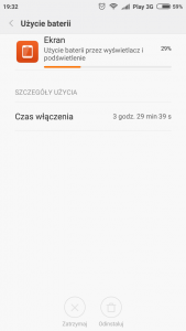

tpawel Opublikowano 16 Marca 2016 Opublikowano 16 Marca 2016 3,5 h na ekranie i zostało Ci prawie 60% baterii to mało??????????? W moim poprzednim redmi note 2 szukałbym już w pośpiechu ładowarki Wysłane z mojego Redmi 3 przy użyciu Tapatalka

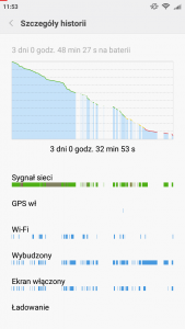

Jabol Opublikowano 16 Marca 2016 Opublikowano 16 Marca 2016 U mnie przy moim użytkowaniu wygląda to tak: Zastanawiam sie tylko co to za puste pola na wykresie? o.O
Jabol Opublikowano 16 Marca 2016 Opublikowano 16 Marca 2016 6 minut temu, cincin27 napisał: Brak zasięgu. Tylko że w tym czasie na 1000% był zasięg a raczej ja wtedy długo rozmawiałem przez telefon typu 1-2h....
tpawel Opublikowano 16 Marca 2016 Opublikowano 16 Marca 2016 Nie to nie zasięg, już parę telefonów z miui widziałem z tym problemem Wysłane z mojego Redmi 3 przy użyciu Tapatalka
Griszah Opublikowano 17 Marca 2016 Opublikowano 17 Marca 2016 (edytowane) 11 godzin temu, tpawel napisał: Nie to nie zasięg, już parę telefonów z miui widziałem z tym problemem Rozwiń proszę ten problem, czy wg Ciebie powoduje jakieś ograniczenia w użytkowaniu telefonu? Też mam podobne dziury na wykresie, a nie zdarzyło mi się do tej pory abym nie miał zasięgu, wiec nie postrzegam tego jako problem. Wg mnie to jest jakiś bug aplikacji wyświetlającej aktywność poszczególnych elementów telefonu. Edytowane 17 Marca 2016 przez Griszah
tpawel Opublikowano 17 Marca 2016 Opublikowano 17 Marca 2016 Żadnego problemu nie widziałem w użytkowaniu telefonu. Trochę to wygląda po prostu jak przerwy w zbieraniu danych przez ten licznik,nic więcej. Miałem to samo na rn2, z początku myślałem że to może restarty są, ale całe szczęście nie. Potem jak oglądałem screeny z innych telefonów tu na forum to widziałem że to zjawisko powszechne. Nie ma wpływu na pracę telefonu. Może system usypiając przy braku wyburzenia i ten proces nieraz wyłącza? Na gsam battery monitor nie miałem takich luk Wysłane z mojego Redmi 3 przy użyciu Tapatalka

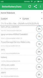

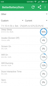

Echinos Opublikowano 25 Marca 2016 Opublikowano 25 Marca 2016 Niestety jestem po stronie tych co doświadczyli drenażu baterii. Strasznie mnie denerwuje, zjazd o 40% w ciągu 1 dnia przy znikomym użytkowaniu (i na dev i na wersji stable). Zagłębiłem się i chyba znalazłem winowajcę. Jest nim bluetooth. Gdy jest włączony, sterownik qpnp-vm-bms (Qualcomm's QPNP Voltage-Mode(VM) PMIC Battery Management System) ciągle wybudza telefon nie pozwalając mu wejść w tryb głębokiego snu. Po wyłączeniu bluetootha problem znika i telefon po zgaszeniu czuwa sobie w głębokim śnie co ma oczywiście zbawienny wpływ na baterię. @Griszah @JogiMis czy macie u siebie włączony bluetooth? Wyłączcie go i sprawdźcie czy problem z drenażem baterii ustąpi. Miło by było gdybyście odpowiedzieli jeszcze na pytania Czy używacie Mi Banda? Jakie inne urządzenia macie sparowane? Czy korzystacie z odblokowania ekranu przez Mi Band? Czy w Mi Bandzie macie włączone powiadomienia z aplikacji?
Griszah Opublikowano 25 Marca 2016 Opublikowano 25 Marca 2016 (edytowane) Ja nie korzystam z bluetooth, cały czas wyłączony, wiec bezpośrednio na pewno nie on jest odpowiedzialny za drenaż baterii. Ad 1) Nie Ad 2) Tak, korzystam z Odtwarzacza UPnP łączącego się z serwera muzycznym Squeezebox (Daphile), i wówczas czasem pojawiają się problemy z procesem System(mediaserver), o czym wyżej pisałem. Ad 3) Nie Ad 3) Nie Edytowane 25 Marca 2016 przez Griszah

Echinos Opublikowano 26 Marca 2016 Opublikowano 26 Marca 2016 9 godzin temu, Griszah napisał: Ja nie korzystam z bluetooth, cały czas wyłączony, wiec bezpośrednio na pewno nie on jest odpowiedzialny za drenaż baterii. Ja dzisiaj zrobiłem testy przez noc i w moim przypadku to właśnie on był winowajcą. Z wyłączonym, miałem spadek baterii na poziomie 0,3% na godzinę czyli wielokrotnie mniej, a telefon praktycznie cały czas sobie spał głębokim snem. Teraz pozostało mi potestować czy to ogólnie BT drenuje baterię czy może któraś funkcja Mi Banda.
