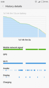

Przez cały czas jasność ekranu była automatyczna, telefon był podłączony do internetu (wifi lub sieć komórkowa na zewnątrz). Generalnie nie robiłem niczego, aby sztucznie wydłużyć czas pracy na baterii - mało tego, w tym czasie telefon był nieco intensywniej eksploatowany niż będzie zazwyczaj. W godzinach 0:30-6:30 ustawiłem aby telefon przechodził w tryb "spania".
Obecnie ma 15% i spokojnie do wieczora nie musiałbym go ładować.
Oto wyniki:
Screenshot_2016-01-26-15-35-41_com.miui.securitycenter.pngScreenshot_2016-01-26-15-35-48_com.miui.securitycenter.png
Nie dużo, tylko 45 minut.

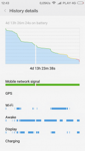

Wrzucam mój test standby - zasięg 3G+ (do 18:00) i 3G później. Rozmów może 5-10 min. (akurat taki dzień)
Jest dziura od 2:00 do 7:00 bo zapomniałem ze skonfigurowałem nocny profil.

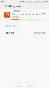

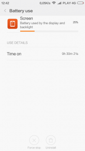

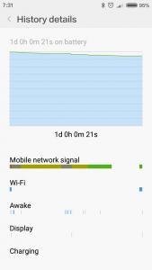

No bateria zapowiada się rewelacyjnie, Przy pierwszym  ładowaniu od 1% miernik pokazał około 4100mAh
2 karty sim, LTE+GSM,  bez włączonych ciągle danych i synchronizacji
1 Test : Rozładowywanie od 45% do 1% -  2dni
Ekran włączony przez 5h, Wifi włączone 4h
2 Test : Od 100% do 93% - 2dni - 48h !
Ekran włączony 16min
