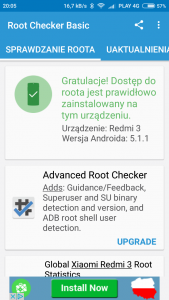

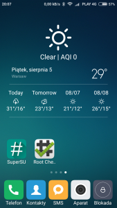

Można mieć roota na oficjalnym romie global! Udało mi się zainstalować roota na ostatnim globalu 6.8.4 potem zainstalować Link2SD za pomocą którego zamieniłem Whatsappa na aplikację systemową i mam nadzieję, że raz na zawsze (albo do momentu instalacji aktualizacji romu bo to się dopiero okaże) pozbyłem się problemu opóźnionych  przypadkowo dochodzących powiadomień. Przy tym wszystkim w systemie pozostało Mi recovery nie podmienione przez twrp (obrazek telefonu z kabelkiem). Czyli nadal powinna być możliwa aktualizacja przez OTA tylko możliwe że ten root po takiej aktualizacji zniknie. Sprawdzę to za tydzień.Screenshot_2016-08-05-20-05-17-227_com.joeykrim.rootcheck.pngScreenshot_2016-08-05-20-07-02-029_com.miui.home.png

13 godzin temu, cincin27 napisał:
@FromWP
Jak instalowałeś tego roota? Może coś takiego pójdzie: http://en.miui.com/thread-297781-1-1.html ?

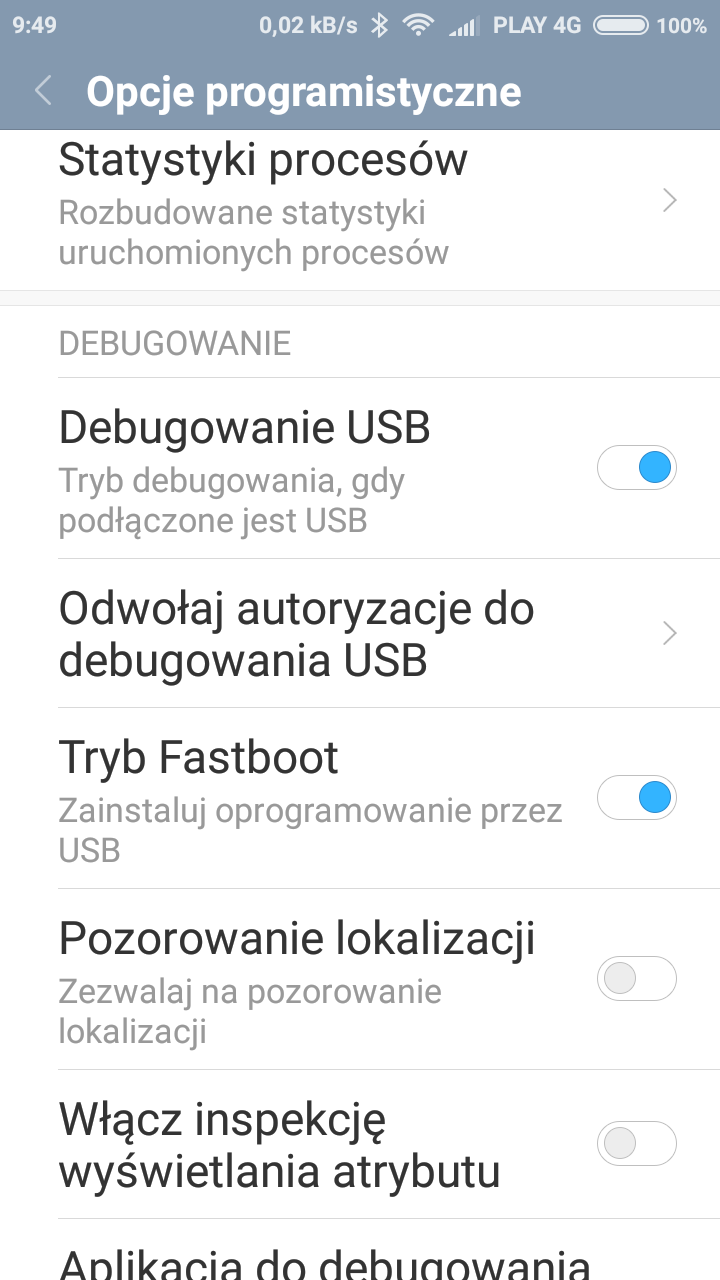

Tak z tego linka pójdzie. "Myk" chyba polega na tym że twrp nie jest instalowane na stałe, tylko chwilowo dla instalacji supersu i nie podmienia Mi recovery. Dzięki czemu system bootoje się normalnie. Jedyne co trzeba dodać w tym przytoczonym poradniku to uruchomienie w opcjach programistycznych oprócz debugowania usb, trybu Fastboot. Trzeba klikać kilka razy bo zmiana tego ustawienia jest uparta, ale po tym wszystko działa!
