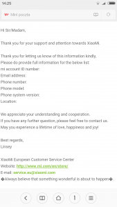

Wili Posted February 6, 2016 Posted February 6, 2016 Ja również po kilku mailach zostałem poproszony o dane. Tylko czekać na SMS. Mail przyszedł przed chwilą, więc chyba mimo święta jednak pracują.

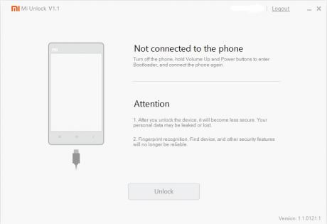

Mexx Posted February 6, 2016 Posted February 6, 2016 Po otrzymaniu magicznego sms dzisiaj stanęło na próbie odblokowania bootloadera poprzez aplikację MI Unlock. Robię wszystko wg wskazówek z okna ale aplikacja nie wykrywa mi RN3
Mexx Posted February 6, 2016 Posted February 6, 2016 (edited) Czy przed podłączeniem telefonu też masz taki ekran jak ja wyżej??? Edited February 6, 2016 by Mexx
leonov Posted February 6, 2016 Posted February 6, 2016 2 godziny temu, Mexx napisał: Robię wszystko wg wskazówek z okna Wydaje mi się że tam jest błąd, chyba telefon musi być w trybie fastboot ?
Mexx Posted February 6, 2016 Posted February 6, 2016 Tak leonov Miałeś rację telefon musi być w trybie fastboot.
dark695 Posted February 6, 2016 Posted February 6, 2016 (edited) 4 godziny temu, Mexx napisał: Po otrzymaniu magicznego sms dzisiaj stanęło na próbie odblokowania bootloadera poprzez aplikację MI Unlock. Robię wszystko wg wskazówek z okna ale aplikacja nie wykrywa mi RN3 A dlaczego ja nie mam tego okna przy zalogowaniu? Tylko to Dnia 5.02.2016o16:50, dark695 napisał: Dostałem SMS z linkiem jednak podczas odblokowanie - logowania mam to Wersje Dev Dnia 5.02.2016o16:50, dark695 napisał: Co jest nie tak -support EU odpisał -Wakacje do Waletynek Edited February 6, 2016 by dark695
dark695 Posted February 6, 2016 Posted February 6, 2016 2 minuty temu, Mexx napisał: Wciśnij 'Try again'. Też tak miałem Chyba z 50 razy klikałem!!!!
Mexx Posted February 6, 2016 Posted February 6, 2016 A próbowałeś uruchamiać aplikację jako administrator?
dark695 Posted February 6, 2016 Posted February 6, 2016 Teraz dopiero to zrobiłem i bez zmian klikam 7 minut temu, Mexx napisał: A próbowałeś uruchamiać aplikację jako administrator? A jak otrzymałeś SMS kliknąłeś na link w telefonie? Ja wszedłem przez PC i SMS zniknął nie klikałem na link z SMS-a-może to wina?
Peran7 Posted February 7, 2016 Posted February 7, 2016 Spróbuj na chińskiej wersji tej aplikacji. Tel podłączony w trybie fasboot zgłasza się w managerze urządzeń jako MTK65XXPRELOADER ??

dark695 Posted February 7, 2016 Posted February 7, 2016 16 godzin temu, Peran7 napisał: Spróbuj na chińskiej wersji tej aplikacji. Tel podłączony w trybie fasboot zgłasza się w managerze urządzeń jako MTK65XXPRELOADER ?? Mój temat ROZWIĄZANY Bitdefender blokował mimo dodania do wyjątków (adresy,program-i wszystkie możliwe opcje) Odinstalowanie Bitdefendera pomogło Windos 10 x64 System nie blokuje I już MUI POLSKA na pokładzie

GeoRedfox Posted February 8, 2016 Posted February 8, 2016 Swoja droga, napisałem do europejskiego supportu z prośbą o odblokowanie w piątek wieczorem, jak myślicie, czy odblokuja mi na dniach czy raczej przez chiński nowy rok nie? Tapnięte z Redmi Note 3
