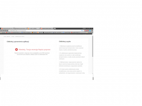

czochero Opublikowano 23 Stycznia 2016 Opublikowano 23 Stycznia 2016 (edytowane) dlaczego wyświetla mi sie takie cos? czy to znaczy że odmówiono mi odblokowania???? Edytowane 23 Stycznia 2016 przez czochero
jacek666b Opublikowano 23 Stycznia 2016 Opublikowano 23 Stycznia 2016 Czy można jakoś zaktualizować procedurę odblokowywania i czy w tej chwili jakaś jeszcze jest? Generalnie otrzymałem uprawnienia, SMS i nawet linka do programu, ale pomimo tego jak już otrzymałem fizycznie telefon to nagle znikły z konta. Formularza już nie ma, od razu mam czerwony komunikat. Nie mam zamiaru "walczyć" z nimi o polską wersję (angielską mógłbym nawet wytrzymać) ale brakuje mi tam całego google i denerwuje mnie pozostałe 10% po Chińsku, które są pomimo zmiany języka. Opis instalacji google play jest dla mnie niezrozumiały, więc dałem sobie z tym spokój. Telefon, pomimo dużej baterii wytrzymuje jeden dobry dzień pracy, dla porównania mój Mlais MX z 4300mAh - 4. Jeżeli ktoś myśli o zakupie tego telefonu to proponuję kupić jednak inny, a jeżeli już ktoś musi się z nim męczyć to można wgrać wersję 6.1.14 z xioami.eu. Sprawdzone i działa bez proszenia się o łaskę (sam testowałem na wersji 3/32GB - 15 minut i po temacie). To mój 3 telefon z tego kraju i ostatni z Xiaomi A czy ta wersja z xiaomi.eu ma sklep play i te chinskie badziewia? I wgrywa sie bez problemu z zablokowanym bl? Wysłane z mojego Redmi Note 3 przy użyciu Tapatalka
