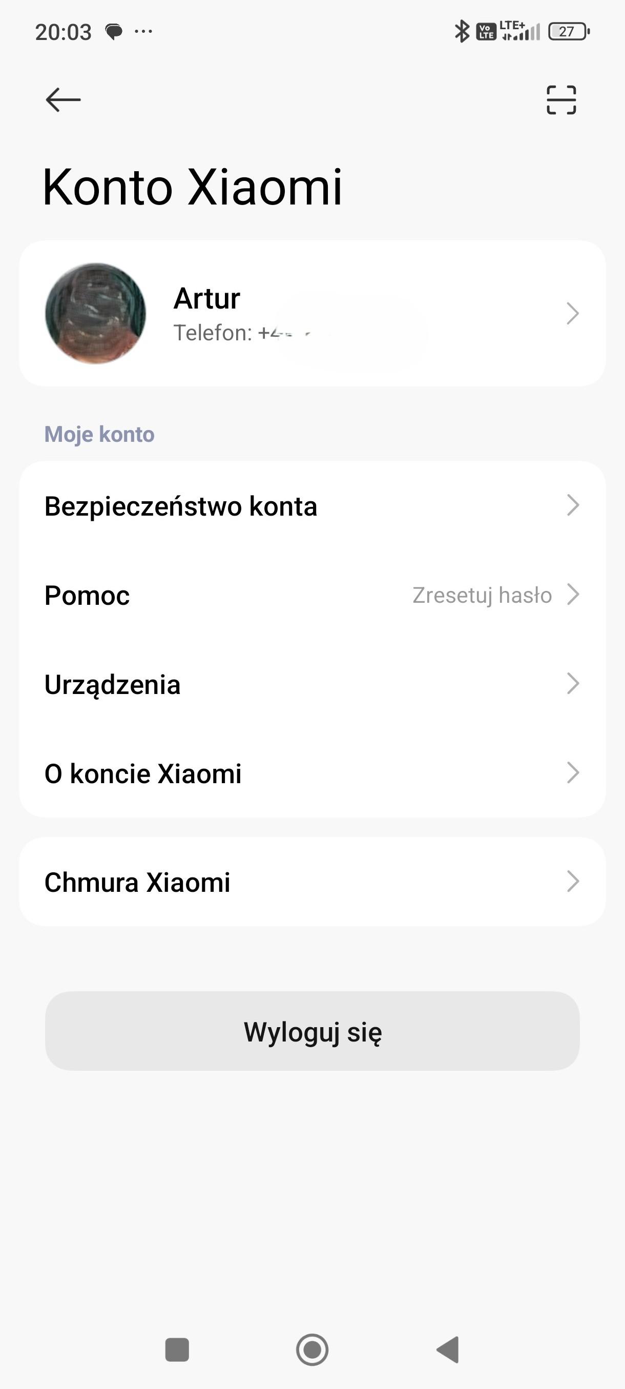

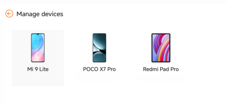

ZForum Opublikowano 26 Czerwca 2025 Autor Opublikowano 26 Czerwca 2025 (edytowane) Jak piszesz, Samo konto się "Xiaomi" się podpiło... ale przy Mi Unlock mam: Dodaj konto - Developer - MI UNLOCK STATUS Mimo że konto jest "podpięte" a telefon widoczny na stronie WWW i na Tablecie i drugim telefonie w koncie. Konto nie przechodzi w "Developer" nie podpina mimo że jest w telefonie. Edytowane 26 Czerwca 2025 przez ZForum
Marrik Opublikowano 26 Czerwca 2025 Opublikowano 26 Czerwca 2025 Jak dodawałeś konto w tamtym miejscu to konto się dodało a mimo to dostałeś info, że nie można dodać?Żeby była jasność, tutaj dodawałeś po raz pierwszy konto i miałeś włączone dane komórkowe?
ZForum Opublikowano 26 Czerwca 2025 Autor Opublikowano 26 Czerwca 2025 Dokładnie Jeszcze raz RESET do FABRYCZNYCH. - Zero konfiguracji nawet WiFi / Google - Sim włożony i działa LTE - Tylko wzór odblokowywania W miejscu które wskazujesz DODAJ konto - wysyła w cholerę do COMMUNITY. Ale konto się dodaje do TELEFONU.

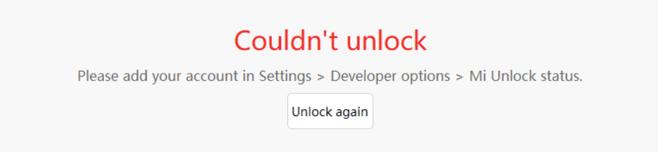

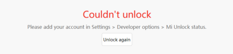

ZForum Opublikowano 26 Czerwca 2025 Autor Opublikowano 26 Czerwca 2025 (edytowane) Community: Czekaj do 28-06 +8 Developer MiUnlock Status - czekaj na zgodę z Community. MiUnlock PC - dodaj konto w "Developer MiUnlock Status" Nawet logowanie do MiUnlock PC zrobiłem przez SKAN KODU i SMS potwierdzający i wciąż to samo... Więc konto jest prawidłowo podpięte ale nie pozwala na powiązanie w "Developer MiUnlock Status". Edytowane 26 Czerwca 2025 przez ZForum

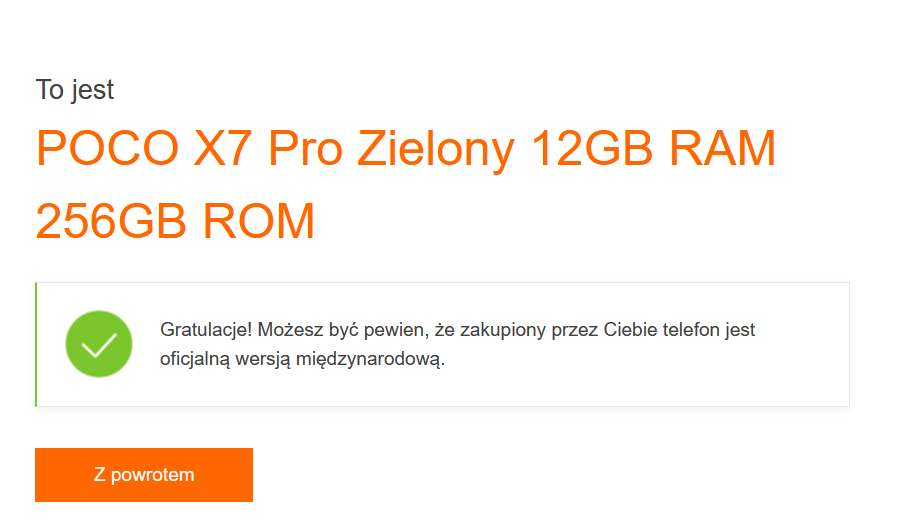

Kacper Skrzypek Opublikowano 23 Września 2025 Opublikowano 23 Września 2025 Sprawdź numer IMEI (z telefonu, nie z pudełka) na stronie Xiaomi (https://www.mi.com/global/verify/#/en/tab/imei). Modele się nie zgadzają (23106RN0DA to Redmi 13C), przyciski nawigacyjne na normalnym Globalu też wyglądają inaczej, więc bardzo możliwe, że dostałeś przeróbkę chińskiej wersji.
piotrd66 Opublikowano 23 Września 2025 Opublikowano 23 Września 2025 Witam sprawdziłem obydwa imei i na każdym pisze ten model telefonu który posiadam. Numer imei zgadza się z pudełkiem
Kacper Skrzypek Opublikowano 23 Września 2025 Opublikowano 23 Września 2025 Owszem, model masz poprawny, ale zwróć uwagę na wiadomość poniżej niego. Masz wersję chińską telefonu, a nie globalną. W normalnej sytuacji Global, który posiadasz, nie powinien w ogóle móc się uruchomić. Otrzymałeś przeróbkę bez szans na oficjalne aktualizacje. Jedynym "legitnym" ROM-em, który powinien się tu odpalić, jest ROM China.
