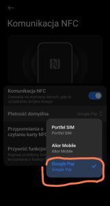

grzegorz.lki Posted March 9 Posted March 9 W dniu 7.03.2025 o 20:27, Krzysiek Kowalczyk napisał(a): Nie mam pojęcia cóż począć Sprawdź też czy w ustawieniach NFC -> Płatność domyślna masz wybrane Google Play. Bo może masz ustawione Portfel SIM i wtedy nie będzie działać.
Luki Kor Posted March 12 Posted March 12 Hejka, Mam ten sam problem. Portfel dodany do autostartu, płatnośc ustawiona na Google Pay, nawet ta "przywróć funkcjonalność NFC" też zrobione. Do Portfela Google dodana karta Pekao oraz Revoluta, ani jedna ani druga nie bangla. Na termialach w zaleznosci od sklepu albo "użyj innej karty" albo "karta nie rozpoznana" Udało się komuś rozwiązać?

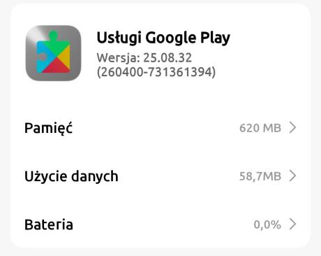

Luki Kor Posted March 14 Posted March 14 8 godzin temu, grzegorz.lki napisał(a): A próbowaliście wyczyścić dane aplikacji portfel Google i usług Google. I ustawić na nowo. Tylko jeszcze to mi przychodzi do głowy Też mam Xiaomi 15 i nie mam problemów z płatnościami. Dystrybucja EU Hejka Usunąłem wszystko z portfela, wyczyściłem i dla pewno przeinstalowałem jeszcze wyłączając telefon w międzyczasie. Nic nie pomogło. Dodatkowo jestem chyba ślepy no nie widzę nigdzie usług googla, w aplikacjach tego nie ma, czy ukryli to w innym miejscu?
Marrik Posted March 14 Posted March 14 nie widzę nigdzie usług googla, w aplikacjach tego nie maNie masz takiego czegoś?
Kacper Skrzypek Posted March 14 Posted March 14 Godzinę temu, Luki Kor napisał(a): Hejka Usunąłem wszystko z portfela, wyczyściłem i dla pewno przeinstalowałem jeszcze wyłączając telefon w międzyczasie. Nic nie pomogło. Dodatkowo jestem chyba ślepy no nie widzę nigdzie usług googla, w aplikacjach tego nie ma, czy ukryli to w innym miejscu? 3 kropki na liście aplikacji > Pokaż wszystkie aplikacje (albo aplikacje systemowe, jakoś podobnie).
Luki Kor Posted March 14 Posted March 14 2 godziny temu, Kacper Skrzypek napisał(a): 3 kropki na liście aplikacji > Pokaż wszystkie aplikacje (albo aplikacje systemowe, jakoś podobnie). Faktycznie, dzięki! Po pracy będę testował i dam znać.
