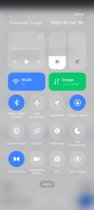

Witam, proszę o poradę jak usunąć przyciski WiFi Calling na górze z centrum kontroli? Są tam dwa duże przyciski, które zajmują bardzo dużo miejsca. Chciałbym je przesunąć na dół, zmniejszyć albo w ogóle usunąć.
Zauważyłem, że sporo osób ma z tym problem ale nigdzie nie znalazłem rozwiązania.
Mam telefon Poco X6 Pro 5G z oficjalnej dystrybucji w Polsce, najnowsza wersja HyperOS 1.0.4.0.
Poniżej zrzuty ekranu.
Z góry dziękuję za porady.

18 minut temu, Snuffer napisał(a):
Tylko pytanie czemu tylko w Orange/nju występuje ten problem a u innych operatorów nie?
Bo tylko dla Orange/nju oraz Movistara Xiaomi ustawiło wymuszenie tych przełączników, najpewniej w porozumieniu z nimi. To, jak to zaimplementowali, to już inna kwestia...

Siema, udało mi się dziś znaleźć rozwiązanie, może komuś jeszcze się przyda.
U mnie zadziałało wyłączenie dostępu do danych aplikacji UI systemu (bezpieczeństwo i prywatność > więcej ustawień bezpieczeństwa i prywatności (na samym dole) > specjalne uprawnienia > dostęp do danych o użyciu (tutaj wcisnąć więcej i pokaż systemowe)). Następnie, wyciągnąłem karty sim, wyczyściłem dane aplikacji System UI Plug-in i UI systemu (nie wiem czy te kroki są konieczne, ale zrobiłem to dla pewności), i znowu włożyłem karty sim. Z góry uprzedzam ze nie mam pewności czy to podziała na stałe, udało mi się to odkryć godzinę temu :). Napewno wracają po resecie telefonu, ale wystarczy znowu wyciągnąć i włożyć kartę sim, ewentualnie wyłączyć je i włączyć w ustawianiach jeśli jest taka możliwość.
  • Thanks 1

Opublikowano (edytowane)
W dniu 5.09.2025 o 00:12, ZiomekxDDD napisał(a):
Witam, pozwolę sobie wrzucić moje rozwiązanie, które póki co działa solidnie na ukrycie przycisków "Wifi Calling" będąc cały czas w Orange
https://youtu.be/yI7lpBOgc0A
Czy wszystko działa i wszystkie ustawienia w "Sieci komórkowe" po odinstalowaniu carriersservices są dostępne?
Edit: Nieistotne. Jest inna - mniej inwazyjna metoda:
Polecam za pomocą SetEdit zrobić jak to jest opisane tutaj (znaczy gość opisuje jak przy pomocy adb, ale można to zrobić za pomocą SetEdit poprzez zmianę opisywanej przez OPa wartości). Niczego nie trzeba odinstalowywać. A jak ustawi się SetEdit, żeby ustawiał w trakcie reboota, to będzie się po restarcie ta zmiana trzymać:
Edytowane przez habeck
