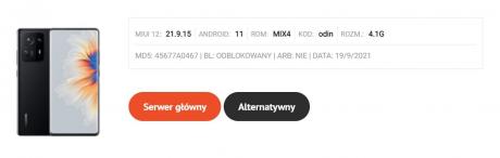

Popychacz Opublikowano 25 Września 2021 Opublikowano 25 Września 2021 Hej, widzę że jest już poradnik odnośnie instalacji Xiaomi.eu na MIX 4, czy ogólnie nie będzie TWRP do tego modelu? Zależy mi, aby wykonywać update'y z poziomu smartfonu.
ZduneX25 Opublikowano 26 Września 2021 Autor Opublikowano 26 Września 2021 Nie jest to pierwszy model, na który budowaliśmy ROM pod fastboot, póki nie wydano sprawnego recovery. To, że teraz nie ma recovery nie znaczy, że nie powstanie, także zostaje czekać.
Acid Opublikowano 26 Września 2021 Opublikowano 26 Września 2021 Recovery już jest ale nie działa jeszcze dobrzeWysłane z mojego MI 8 przy użyciu Tapatalka
Popychacz Opublikowano 26 Września 2021 Opublikowano 26 Września 2021 3 godziny temu, Acid napisał: Recovery już jest ale nie działa jeszcze dobrze Wysłane z mojego MI 8 przy użyciu Tapatalka A w jakim sensie nie działa dobrze? Definitywnie nie warto w ten sposób instalować ROM'u? Zastanawiam się czy wrzucać poprzez fastboot czy próbować z tym TWRP : twrp-3.5.2-odin.img
Kacper Skrzypek Opublikowano 26 Września 2021 Opublikowano 26 Września 2021 Niby się uruchamia, ale na ekranie nic nie widać.
Popychacz Opublikowano 26 Września 2021 Opublikowano 26 Września 2021 55 minut temu, Kacper Skrzypek napisał: Niby się uruchamia, ale na ekranie nic nie widać. Nie da się pobrać Wersji Stabilnej do Mix 4? Żaden z serwerów nie odpowiada
Kacper Skrzypek Opublikowano 26 Września 2021 Opublikowano 26 Września 2021 Nie ma jeszcze żadnej naszej stabilnej z tego co wiem.Wysłane z mojego M2007J17G przy użyciu Tapatalka
Popychacz Opublikowano 26 Września 2021 Opublikowano 26 Września 2021 3 godziny temu, Kacper Skrzypek napisał: Nie ma jeszcze żadnej naszej stabilnej z tego co wiem. Wysłane z mojego M2007J17G przy użyciu Tapatalka To w takim razie jest na ten moment tylko ten soft? To jest jakaś pobugowana wersja czy jak?
Kacper Skrzypek Opublikowano 26 Września 2021 Opublikowano 26 Września 2021 To jest wersja beta (tygodniowa). Ona jest nowsza niż stable ale może (nie musi) być na niej więcej bugów. Stable prędzej czy później się pojawi, nie wiem na razie tylko kiedy. Miałem na tydzień Mixa 4 i na becie działał bardzo dobrze.Wysłane z mojego M2007J17G przy użyciu Tapatalka

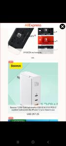

Kacper Skrzypek Opublikowano 28 Września 2021 Opublikowano 28 Września 2021 Nie miałem. Wyślij zrzuty bo to dziwne, na pewno nie powinno reklam być w apkach systemowych.Wysłane z mojego M2007J17G przy użyciu Tapatalka
Popychacz Opublikowano 28 Września 2021 Opublikowano 28 Września 2021 1 godzinę temu, Kacper Skrzypek napisał: Nie miałem. Wyślij zrzuty bo to dziwne, na pewno nie powinno reklam być w apkach systemowych. Wysłane z mojego M2007J17G przy użyciu Tapatalka Występują reklamy ogólne, np. używasz telefonu, odłożysz go i zostawisz (na pulpicie głównym) i nagle wyskakuje jakaś reklama na cały głos.
Kacper Skrzypek Opublikowano 28 Września 2021 Opublikowano 28 Września 2021 To coś jest ewidentnie nie tak gdzieś u Ciebie. Trudno mi powiedzieć, co, ale nie powinno tak być. Na pewno masz ten konkretny ROM?Wysłane z mojego M2007J17G przy użyciu Tapatalka
Netoper Opublikowano 28 Września 2021 Opublikowano 28 Września 2021 Może jest jakaś apka śmieciowa zainstalowana...Wysłane z mojego RMX3081 przy użyciu Tapatalka
Popychacz Opublikowano 28 Września 2021 Opublikowano 28 Września 2021 (edytowane) 4 godziny temu, Kacper Skrzypek napisał: To coś jest ewidentnie nie tak gdzieś u Ciebie. Trudno mi powiedzieć, co, ale nie powinno tak być. Na pewno masz ten konkretny ROM? Wysłane z mojego M2007J17G przy użyciu Tapatalka Mam ten ROM z 26.09 co w Niedzielę był wrzucony. Takie coś wyskakuje : Edytowane 28 Września 2021 przez Popychacz
Popychacz Opublikowano 30 Września 2021 Opublikowano 30 Września 2021 Dnia 28.09.2021 o 09:59, Kacper Skrzypek napisał: To coś jest ewidentnie nie tak gdzieś u Ciebie. Trudno mi powiedzieć, co, ale nie powinno tak być. Na pewno masz ten konkretny ROM? Wysłane z mojego M2007J17G przy użyciu Tapatalka Miał byś jakiś pomysł jak mógłbym się tego pozbyć? Bo jest to turbo irytujące.
Kacper Skrzypek Opublikowano 30 Września 2021 Opublikowano 30 Września 2021 Sprawdź, czy na liście aplikacji nie masz czegoś, co mogłoby teoretycznie to wyświetlać. Jeśli nie, to musisz zrobić log i mi go wysłać, bo inaczej nie będzie wiadomo, która apka w ogóle to wywołuje. Tak jak tutaj: https://miuipolska.pl/forum/topic/56139-miui-21811/page/2/?tab=comments#comment-606492

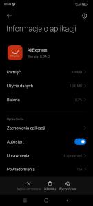

Netoper Opublikowano 30 Września 2021 Opublikowano 30 Września 2021 A nie masz właśnie zainstalowanego Ali? I zezwoleń na wyświetlanie powiadomień?Wysłane z mojego Poco X3 przy użyciu Tapatalka
Popychacz Opublikowano 30 Września 2021 Opublikowano 30 Września 2021 (edytowane) 5 minut temu, Kacper Skrzypek napisał: Sprawdź, czy na liście aplikacji nie masz czegoś, co mogłoby teoretycznie to wyświetlać. Jeśli nie, to musisz zrobić log i mi go wysłać, bo inaczej nie będzie wiadomo, która apka w ogóle to wywołuje. Tak jak tutaj: https://miuipolska.pl/forum/topic/56139-miui-21811/page/2/?tab=comments#comment-606492 Powiem Ci szczerze, że zrobiłem kopie 1:1 z Mi 11 Ultra wszystkich aplikacji itp, na Mi 11 Ultra nie miałem takiego czegoś 2 minuty temu, Netoper napisał: A nie masz właśnie zainstalowanego Ali? I zezwoleń na wyświetlanie powiadomień? Wysłane z mojego Poco X3 przy użyciu Tapatalka Ano mam Edytowane 30 Września 2021 przez Popychacz

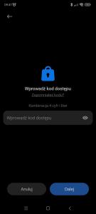

Kacper Skrzypek Opublikowano 2 Października 2021 Opublikowano 2 Października 2021 Z tymi reklamami to tak jak napisałem - log bo inaczej nie wiadomo jaka apka to robi. Generalnie wyczyscilbym dane i skonfigurował wszystko na nowo. To nie jest normalne, jakaś apka niesystemowa musi ci te reklamy wyświetlać.Wysłane z mojego M2007J17G przy użyciu Tapatalka
Popychacz Opublikowano 2 Października 2021 Opublikowano 2 Października 2021 1 godzinę temu, Kacper Skrzypek napisał: Z tymi reklamami to tak jak napisałem - log bo inaczej nie wiadomo jaka apka to robi. Generalnie wyczyscilbym dane i skonfigurował wszystko na nowo. To nie jest normalne, jakaś apka niesystemowa musi ci te reklamy wyświetlać. Wysłane z mojego M2007J17G przy użyciu Tapatalka 7. Zapomniałem jeszcze, że występuje problem z powiadomieniami, tzn. jak położę tel np. na dwie godziny i tapnę 2 krotnie w ekran żeby się zapalił, to nie pokazuje żadnych powiadomień, a jak już odlokuje całkiem telefon, to nagle zaczynają dopiero przychodzić wszystkie powiadomienia, 8. Działała Ci opcja menadżer haseł od Xiaomi? Ja nie mogę się zalogować, bo chcą ode mnie jakiś kod dostępu, którego w ogóle nie ustalałem.
Kacper Skrzypek Opublikowano 2 Października 2021 Opublikowano 2 Października 2021 Kodem może być hasło ekranu blokady. Jeśli to nie to, to musisz zresetować hasło (opcja Zapomniałeś hasła?). Gdy miałem Mixa 4 to czytnik działał normalnie, Mi Band 4 z Mi Fitem też (po Bluetooth).
Popychacz Opublikowano 2 Października 2021 Opublikowano 2 Października 2021 2 godziny temu, Kacper Skrzypek napisał: Kodem może być hasło ekranu blokady. Jeśli to nie to, to musisz zresetować hasło (opcja Zapomniałeś hasła?). Gdy miałem Mixa 4 to czytnik działał normalnie, Mi Band 4 z Mi Fitem też (po Bluetooth). Klikając zresetuj hasło wyskakuje powiadomienie, że zostaną usunięte wszystkie dane z Chmury Xiaomi, pomimo kliknięcia opcji zresetuj hasło i tak wyskakuje komunikat "błąd serwerów Xiaomi" i tak nieustannie.
Kacper Skrzypek Opublikowano 2 Października 2021 Opublikowano 2 Października 2021 Możliwe że zmienili coś pod tym względem w nowej aktualizacji. U mnie udało się kod zresetować. Niestety nie mamy jeszcze linka do chińskiej wersji nowej dla Mixa więc nie możemy puścić ROM-u.
Popychacz Opublikowano 2 Października 2021 Opublikowano 2 Października 2021 1 godzinę temu, Kacper Skrzypek napisał: Możliwe że zmienili coś pod tym względem w nowej aktualizacji. U mnie udało się kod zresetować. Niestety nie mamy jeszcze linka do chińskiej wersji nowej dla Mixa więc nie możemy puścić ROM-u. Czyli najlepiej wstrzymać się na ten ROM? Nie chce mi się kolejny raz instalować wszystkich aplikacji, konfigurować banków etc.
