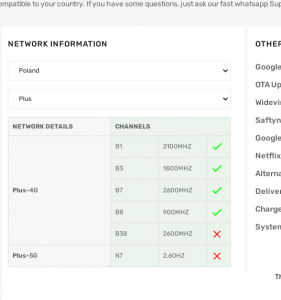

  1. To jest ciekawa kwestia bo teoretycznie 5G od plus dzialac nie powinno - przynajmniej wedlug TradingShenzen
  2. Dzięki. Czyli można domniemywać, że w Play będzie działać, jako że Mobile Vikings działa na tej sieci. Kody znam z tym, że na moim mix 2s w play udało się uruchomić tylko VoLte. Fajnie, że w Mix 4 VoWifi się udało odpalić.
