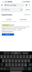

ukey Opublikowano 14 Sierpnia 2021 Opublikowano 14 Sierpnia 2021 Jeśli jeszcze ktoś ma problem z chrome to polecam wypróbować to rozwiązanie (testuje od godziny i wychodzi że działa) chrome://flags/Android SurfaceControl - Disabled
Cinimini Opublikowano 14 Sierpnia 2021 Opublikowano 14 Sierpnia 2021 4 godziny temu, ukey napisał: Jeśli jeszcze ktoś ma problem z chrome to polecam wypróbować to rozwiązanie (testuje od godziny i wychodzi że działa) chrome://flags/Android SurfaceControl - Disabled A jak się dostać do tych opcji,można coś bardziej to wytłumaczyć łopatologicznie bo nie mogę tych opcji znaleźć
ukey Opublikowano 14 Sierpnia 2021 Opublikowano 14 Sierpnia 2021 30 minut temu, Cinimini napisał: 4 godziny temu, ukey napisał: Jeśli jeszcze ktoś ma problem z chrome to polecam wypróbować to rozwiązanie (testuje od godziny i wychodzi że działa) chrome://flags/Android SurfaceControl - Disabled A jak się dostać do tych opcji,można coś bardziej to wytłumaczyć łopatologicznie bo nie mogę tych opcji znaleźć Wpisz w miejscu gdzie wpisujesz adres strony www : chrome://flags/ Następnie w polu szukaj wpisz : Android SurfaceControl jak wyszukasz to wybierasz Disabled. Mi to rozwiązało problem Dla ułatwienia screen jak to ma wyglądać.
patrikos23 Opublikowano 14 Sierpnia 2021 Opublikowano 14 Sierpnia 2021 Potwierdzam, działa. Dzięki za info
Cinimini Opublikowano 14 Sierpnia 2021 Opublikowano 14 Sierpnia 2021 26 minut temu, ukey napisał: Wpisz w miejscu gdzie wpisujesz adres strony www : chrome://flags/ Następnie w polu szukaj wpisz : Android SurfaceControl jak wyszukasz to wybierasz Disabled. Mi to rozwiązało problem Dla ułatwienia screen jak to ma wyglądać. Dzięki ,na mi10 po tym zabiegu działa jak należy Chrome.Pozdrawiam
