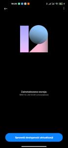

marcinbielski Opublikowano 11 Listopada 2020 Opublikowano 11 Listopada 2020 Witajcie ja mam zainstalowany Xiaomi eu z androidem 11 na mi10 i bez klonowania aplikacji telefon śmiga bardzo dobrze
Sonic Opublikowano 11 Listopada 2020 Opublikowano 11 Listopada 2020 Pytanie brzmi czy używasz tej właśnie wersji kolego
marcinbielski Opublikowano 11 Listopada 2020 Opublikowano 11 Listopada 2020 Wersje mam taką 20.10.30 rozwojowa wcześniej jak klonowalem aplikacje to były błędy bez klonowania jest w porządku.
