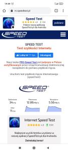

Witam, robiłem speed test i niestety nie wygląda dobrze, tylko raz udało się w pełni go wykonać, internet ledwo, co działa. Strony ładują się po 2 min. Robiłem też speedtest na samsungu galaxy s9 i i tu wychodzi super. Jak udostępniłem z, Samsunga to też wychodzi super. Też ktoś ma taki problem? Bo jest to znacząco denerwujące i jestem nawet zdecydowany zwrócić telefon.
Wrzucam screeny z Samsunga i z poco

Przecież jeden test masz zrobiony po WiFi, ten pierwszy zrzut.
Tak, pierwsze jest z internetu mobilnego s8, po prostu podłączyłem się pod hotspot zrobionego z s8
Drugi to mobilny z poco. Po prostu nie działa na nim internet mobilny i tyle. Nic się nie działo w temacie, więc go oddałem. Zamówiłem kolejnego, jak będzie ten sam problem to porostu ten telefon jest wadliwy.

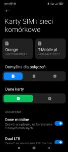

Mam ten sam problem, Poko X3 sieć T-Mobile, nie działa internet mobilny a w zasadzie raz działa bardzo dobrze, a raz super wolno lub wcale. Byłem z tym tematem w salonie T-Mobile, myślałem że jest problem z kartą SIM, chciałem ją wymienić. Pracownik punktu stwierdził że karta będzie raczej dobra,  jest najnowsza i nie ma sensu wymieniać gdyż nic to nie zmieni. Sprawdził mi też ustawienia w telefonie i powiedział że wszystko ok, LTE powinno działać. Problem jednak nie zniknął i widzę że w innych sieciach z tym modelem smartfonu jest podobnie.
Kontaktowałem się z technikiem Orange i wykonałem wszystkie jego porady. Wczoraj odebrałem nawet nową kartę SIM tak jak mi radził. Niestety nie ma różnicy. Dziś idę kupić starter T-Mobile, choć coś czuję, że to tylko będzie formalność i strata czasu. Jeśli dalej będą problemy to POCO idzie na reklamację. Nie chciałem oddawać smartfona do ostatniej chwili, tak mi się spodobał, ale jak ma tak działać to lepiej wcale go nie mieć.

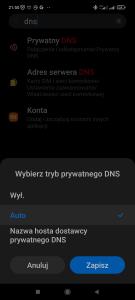

Coś wam poradzę. W sklepie gugla jest aplikacja Activity Lauchner Adama Szałkowskiego. To taki program do mocnego pogrzebania w telefonie. Ale tylko z jednej opcji skorzystajcie. Z modem config. Ja mam co prawda mi9tpro, ale może u was też jest taka możliwość konfiguracji. Po wybraniu tej opcji powinna być dłuuuuuga lista z wyborem pliku konfiguracyjnego dla modemu i jest tam na pewno opcja (w moim telefonie ją widzę) ustawienie dla orange/poland. Plik jest z dłuższą nazwą, ale te dwa słowa są na pewno. Ja bym spróbował ją ją ustawić. U mnie jest inne ustawienia dla modemu niż ten oryginalny i dzięki temu działa mi WiFiCallig. Na domyślnej konfiguracji modemu nie działa ta usługa. Sprawdźcie czy macie taki wybór. Warto spróbować, bo może problem jest w konfiguracji modemu.  ptaszek i tyle. Jak coś będzie nie tak, to tak samo wraca się do starego ustawienia.

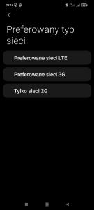

Sam nie dowierzam, ale po wielu walkach z infolinią Orange oraz po grzebaniu i kombinowaniu w smartfonie, w końcu znalazłem dowód na to, że to nie wina sieci. Kiedy występuje problem z internetem, a ostatnio jest prawie cały czas, to w moim przypadku pomaga odwrócenie smartfona do góry nogami. Gdy trzymam go normalnie pionowo to praktycznie nic się nie wczytuje, a jak odwrócę go to jak ręką ujął, internet znowu śmiga. Nagrałem film z usterki i jak najszybciej składam reklamację.

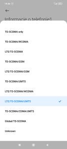

To nie jest problem sieci. Osobiście sprawdzałem na kilku nadajnikach i problem jest ten sam. Czyli np biorę telefon odpalam apke i tam jest net po parę kb/s , nie da się nic praktycznie zrobić. a wystarczy zrobić taki myk, że przełącza się na 3g, łapie sieć, potem na lte i prędkość jest pełna, sposób z obróceniem telefonu tez nie raz pomaga.
Przykładowo siedzieć w miejscu i testując sieć LTE , mam wynik 1 mb/s,  a po moich zmianach nagle jest 80 mb/s , cały czas łącząc się z tym samym nadajnikiem.
