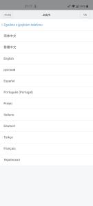

Aligator71 Opublikowano 31 Sierpnia 2020 Opublikowano 31 Sierpnia 2020 (edytowane) Aby uzyskać polski język w chińskiej wersji opaski miband 5 (chińska wersja to wersja oznaczona CN a nie taka wysłana z Chin, bo w Chinach można kupić też wersję global) należy: 1. Mieć zainstalowany mifit w wersji 4.4. Jeśli zdążyłeś zaktualizować mifit do najnowszej wersji musisz ją odinstalować i zainstalować 4.4 np. z apkmirror. 2. Ustawić język opaski zgodny z językiem telefonu (na opasce pojawi się język chiński) 3. Zaktualizować mifit do najnowszej wersji. 4. Koniec. Po aktualizacji firmware opaska będzie po polsku. Uwaga, nie należy zmieniać języka w mifit ponieważ ponowne wybranie języka zgodnego z językiem telefonu nie będzie możliwe (xiaomi próbuje blokować inne języki niż chiński i angielski w chińskiej wersji opaski). Aktualizacja 3.09.: Nowe opaski CN aktywowane w najnowszej wersji MiFit mają domyślnie ustawiony "język zgodny z językiem telefonu" (a więc język polski). Edytowane 24 Września 2020 przez Aligator71 2 3

Aligator71 Opublikowano 3 Września 2020 Autor Opublikowano 3 Września 2020 (edytowane) Ponieważ powstało zamieszanie przedstawiam krótkie podsumowanie: W chińskiej wersji opaski (chińska wersja to wersja oznaczona CN a nie taka wysłana z Chin, bo w Chinach można kupić też wersję global) NIE MA do wyboru języka polskiego w menu MiFit 4.5. Język polski można w wersji CN uzyskać dzięki ustawieniu "języka zgodnego z telefonem" za pomocą instrukcji w pierwszej wiadomości tego wątku lub aktywując nową opaskę (prosto z pudełka) w wersji 4.5. Zarówno w jednym jak i drugim przypadku zmiana języka np. na angielski uniemożliwi powrót do "języka zgodnego z telefonem" (czyli j. polskiego) więc nie należy tego robić. Edytowane 3 Września 2020 przez Aligator71 1
Usiek1991 Opublikowano 3 Września 2020 Opublikowano 3 Września 2020 (edytowane) Aligator może mieć rację, ja kupiłem na ali w promocji (wysyłka z PL) wersję CN, zainstalowałem MiFit ze Sklepu Play (wersja 4.5.0) i od razu pociągnęło aktualizację, a w ustawieniach z automatu miałem język opaski zgodny z językiem telefonu. Po aktualizacji MiFit wyleciał do kosza, w Notify&Fitness też mam PL Wersja oprogramowania: 1.0.1.84 Zasoby: 81 Czcionka: 1 Edytowane 3 Września 2020 przez Usiek1991 1

qubap Opublikowano 5 Września 2020 Opublikowano 5 Września 2020 Na ios patent tez dziala ale jezyka nie da sie ustawic na zgodny z jezykiem telefonu jezeli na telefonie ustawiony jest jezyk polski. Obejsc to trzeba zmienijac jezyk w telefonie na angielski, przestawiajac w aplikacji na jezyk zgodny z jezykiem telefonu i wracajac w telefonie do jezyka polskiego. Pozniej aktualizacja do 4.5 i 1.0.1.84 i wszystko trybi. 1
