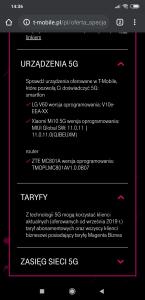

mariusz.ur Posted June 13, 2020 Posted June 13, 2020 No nie ma lite na tej skromnej liście T-Mobile. Dodatkowo zwrócić uwagę, że musisz mieć odpowiedni abonament.

onken Posted June 13, 2020 Author Posted June 13, 2020 (edited) Odpowiedni abonament mam Usługę 5G mam także aktywowaną. To że telefonu nie ma na liście to nie musi oznaczać że z innym kompatybilnym nie zadziala. Albo chociaż powinno. Wydaje mi się że dali listę z tym co po prostu mieli i co sprzedają. Wydaje mi się także że telefon tak czy siak powinien wykryć dostępność 5G w wyszukiwaniu sieci a tego niestety nie zrobił. @mrosi Bardziej dla zabawy czy testów go kupiłem. Będę oddawał w przyszłym tygodniu. Aczkolwiek miałem chęć zmiany z Samsunga A70 na tego 5G i powrót tym samym do Xiaomi Edited June 13, 2020 by onken
