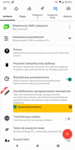

kamil79123 Opublikowano 15 Maja 2020 Opublikowano 15 Maja 2020 Witam serdecznie. Wczoraj kupiłem Amazfit Bip, ale irytuje mnie brak emoji. Czy ktoś mógłby mi w prostych słowach powiedzieć, czy istnieje jakiś gotowy font z emoji, który łatwo wgram? Próbowałem "czcionka emoji łacińska v73" w Notify & Fitness, ale nie pomogło. Moja wersja firmware to 1.1.6.48, używam polskiej czcionki, automatycznie wgranej przez Mi Fit.
dvmivn Opublikowano 16 Maja 2020 Opublikowano 16 Maja 2020 10 godzin temu, kamil79123 napisał: Witam serdecznie. Wczoraj kupiłem Amazfit Bip, ale irytuje mnie brak emoji. Czy ktoś mógłby mi w prostych słowach powiedzieć, czy istnieje jakiś gotowy font z emoji, który łatwo wgram? Próbowałem "czcionka emoji łacińska v73" w Notify & Fitness, ale nie pomogło. Moja wersja firmware to 1.1.6.48, używam polskiej czcionki, automatycznie wgranej przez Mi Fit. Potrzebujesz czcionki z emoji i appki, która to ogarnie jak wspomniane Notify. Po wgraniu czcionki, trzeba włączyć taką opcję w ustawieniach aplikacji.
kamil79123 Opublikowano 16 Maja 2020 Opublikowano 16 Maja 2020 @dvmivn Przejrzałem chyba wszystkie opcje w Notify & Fitness i nigdzie nic nie widziałem, żeby można było ją dodatkowo włączyć. Czy mógłbyś powiedzieć mi to jaśniej?
Antoni Czaplicki Opublikowano 16 Maja 2020 Autor Opublikowano 16 Maja 2020 [mention=28825]dvmivn[/mention] Przejrzałem chyba wszystkie opcje w Notify & Fitness i nigdzie nic nie widziałem, żeby można było ją dodatkowo włączyć. Czy mógłbyś powiedzieć mi to jaśniej?Musisz używać zmodyfikowanej aplikacji mifit bo w oficjalnej automatycznie jest wgrywana orginalna
dvmivn Opublikowano 16 Maja 2020 Opublikowano 16 Maja 2020 13 godzin temu, kamil79123 napisał: @dvmivn Przejrzałem chyba wszystkie opcje w Notify & Fitness i nigdzie nic nie widziałem, żeby można było ją dodatkowo włączyć. Czy mógłbyś powiedzieć mi to jaśniej? Ale dodatkowo nie możesz mieć Mifit ze sklepu Play, bo automatycznie ci zaktualizuje czcionkę do oryginalnej wersji bez emoji
lisek1953 Opublikowano 17 Maja 2020 Opublikowano 17 Maja 2020 13 godzin temu, dvmivn napisał: Ale dodatkowo nie możesz mieć Mifit ze sklepu Play, bo automatycznie ci zaktualizuje czcionkę do oryginalnej wersji bez emoji Nie jestem pewien, ale dla jasności to zdjęcie dotyczy chyba Notify& Fitness ?
kamil79123 Opublikowano 17 Maja 2020 Opublikowano 17 Maja 2020 (edytowane) @dvmivn EDIT : Już działa. Dziękuję za poradę! EDIT 2: A czy jest możliwość, aby zrobić to samo na iPhone? Bo tam nie ma tej aplikacji Notify & Fitness. Edytowane 17 Maja 2020 przez kamil79123
