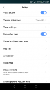

pszczolek Opublikowano 6 Listopada 2019 Opublikowano 6 Listopada 2019 Mam jeszcze pytanie czy istnieje opcja zapisu na dzień dzisiejszy kilku map w urządzeniu? I czy carpet Mode będzie jakoś nie długo dodany do obsługiwanych funkcji robota?
rezmus Opublikowano 6 Listopada 2019 Opublikowano 6 Listopada 2019 te opcje sa w firmware, ale nie ma jeszcze UI. carpet mode jak ktos z dywanami chetny to mozemy potestowac jeszcze, bo ta opcje moge latwo dodac do plugina.

Bartek Orwat Opublikowano 8 Listopada 2019 Opublikowano 8 Listopada 2019 Dnia 6.11.2019 o 09:12, rezmus napisał: te opcje sa w firmware, ale nie ma jeszcze UI. carpet mode jak ktos z dywanami chetny to mozemy potestowac jeszcze, bo ta opcje moge latwo dodac do plugina. Z Twojego doświadczenia oceniasz, że będą dodane? Multi mapy to u mnie must-have, bez nich ten model u mnie odpada: (
rezmus Opublikowano 8 Listopada 2019 Opublikowano 8 Listopada 2019 to tylko producent wie roznie moze byc, zalezy czy planuja wypuscic podobny model, bo to drobne usprawnienia hardware / firmware czesto sprzedaja kolejne generacje conga 3490, ktora jest klonem viomi z tego ma carpet mode i multimapy.

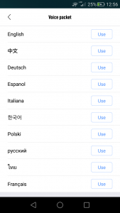

rezmus Opublikowano 15 Listopada 2019 Opublikowano 15 Listopada 2019 znalazlem info o 2 nowych wersjach. obstawiam, ze beda takie same jak viomi z tego tematu (v7), ale globalna (v8) i tajwan (v9). nowe firmware bedzie obslugiwalo multimapy i instalowanie voice packow, pewnie v7 tez to dostanie kiedys. 1
