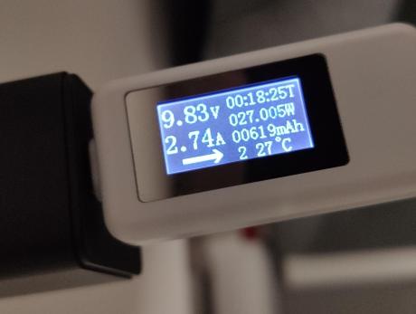

bartekreksio Posted September 10, 2019 Share Posted September 10, 2019 Chciałbym uczulić wszystkich, że napis "Turbo Charge" nie jest równoznaczny z tym, że wasza ładowarka jest oryginalna i działa poprawnie. Moja co prawda rozpędza się do niecałych 4000 mA, natomiast po kilku minutach spada do 2500 mA (mimo, że stan naładowania baterii jest cały czas poniżej 50%). Napisałem do Chińczyków i bez większych pretensji wysłali mi kolejny egzemplarz ładowarki. Mówię cały czas o ładowarce ściennej MDY-10-EH. Dam wam znać czy coś się zmieniło, gdy przyjdzie nowa sztuka. Jeśli jest tutaj ktoś kto posiada ładowarkę z oficjalnego źródła mi-home będę wdzięczny za podesłanie filmiku, jak się zachowuję w trakcie ładowania w programie Ampere. Link to comment Share on other sites More sharing options...
witek_77 Posted September 11, 2019 Share Posted September 11, 2019 tak samo jak twoja. Nie idzie ciągle pełnym prądem. Także właśnie zarobiłeś kolejną ładowarkę Link to comment Share on other sites More sharing options...
bartekreksio Posted September 11, 2019 Share Posted September 11, 2019 Wrzucisz filmik z Ampere? Bo u mnie ładuje znacznie dłużej do 100% niż teoretycznie powinno. Link to comment Share on other sites More sharing options...
witek_77 Posted September 12, 2019 Share Posted September 12, 2019 a to idzie zrobić tam filmik ? Czy nagrywanie ekranu ? Postaram się nie dawać do ładowarki samochodowej żeby mieć puściejszą baterię na wieczór, bo od ostatniej aktualizacji bateria mi lepiej trzyma i jak dam do samochodówki (indukcja xiaomi) to nim dojade do domu to mam znowu 100% Link to comment Share on other sites More sharing options...
bartekreksio Posted September 12, 2019 Share Posted September 12, 2019 Jeśli masz MI9 to ściągnij pasek powiadomień i tam jest opcja nagrywanie ekranu. Jeśli jej nie widzisz kliknij na "więcej". Dwie minuty filmiku wystarczy. :) Link to comment Share on other sites More sharing options...
witek_77 Posted September 12, 2019 Share Posted September 12, 2019 Proszę cię bardzo. Telefon był ZIMNY podłączany do ładowarki tj po spoczynku. Po 10 minutach masz 2,6A. 1 1 Link to comment Share on other sites More sharing options...
RedKoral Posted September 13, 2019 Share Posted September 13, 2019 Witam serdecznie, a na jakiej ładowarce są takie parametry jak na filmiku? Marcin Link to comment Share on other sites More sharing options...
bartekreksio Posted September 13, 2019 Share Posted September 13, 2019 16 godzin temu, witek_77 napisał: Proszę cię bardzo. Telefon był ZIMNY podłączany do ładowarki tj po spoczynku. Po 10 minutach masz 2,6A. Wielkie dzięki za filmik. To potwierdza moje obawy, że mam podrobioną bądź uszkodzoną ładowarkę. Po pierwsze moja ładowarka nigdy nie osiągnęła wartości większej niż 4000 mA. Po drugie u Ciebie spadek mA następuję proporcjonalnie do poziomu naładowania baterii. W moim przypadku ładowarka pierwszy moment dobije do około 3500 mA ale niezależnie od poziomu naładowania baterii, mA spada do około 2500 po upływie około dwóch minut. Jeśli w nowej ładowarce będzie podobnie, to będziemy mieli do czynienia z podróbką, mimo, że telefon przełącza się w tryb "Turbo Charge". 21 minut temu, RedKoral napisał: Witam serdecznie, a na jakiej ładowarce są takie parametry jak na filmiku? Marcin MDY-10-EH Link to comment Share on other sites More sharing options...

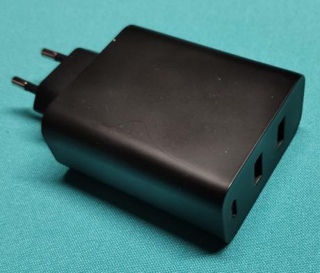

kamaloo Posted December 2, 2019 Share Posted December 2, 2019 (edited) Dwie ładowarki: Baseus BS-EU910 (CCFS-G01) kupiona w polskim sklepie za 119zł. Maksymalna moc 60W, 1x port USB C + 2x port USB A. Obsługuje USB PD, QC4+ i kilka innych. Ładowarka niestety piszczy bez obciążenia. Baseus BS-EU915 kupiona na Ali 11.11 za $24,99. Maksymalna moc 65W, 2x port USB C + 1x port USB A. Obsługuje USB PD, QC4+ i kilka innych. Zdecydowanie mniejsza od ładowarki z poprzedniego posta a co najważniejsze nie piszczy! Technologia GaN Robi swoje. Jest wyczuwalnie cieplejsza od poprzednio opisywanej ładowarki ale nie ma tragedii - pewnie kwestia mniejszego rozmiaru. US $27.59 54%OFF | Baseus 65W GaN Fast Charger with Quick Charge 4.0 3.0 AFC SCP USB PD Charger For iPhone 11 Pro Macbook Pro Xiaomi Samsung Huaweihttps://s.click.aliexpress.com/e/MbCFJ9jI3 Tu jeszcze porównanie obu: Edited December 2, 2019 by kamaloo Słownik... Link to comment Share on other sites More sharing options...
