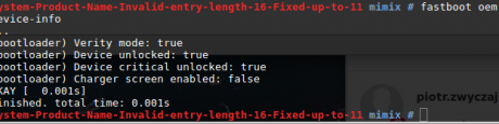

klaudiusz Opublikowano 15 Stycznia 2019 Udostępnij Opublikowano 15 Stycznia 2019 (edytowane) Mam juz drugi komputer. Próbowałem także na mincie. Na nowszym twrp1205, kursor mruga i stoi. Dostałem w międzyczasie jeszcze taki komunikat: Na 1124 Edytowane 15 Stycznia 2019 przez klaudiusz Odnośnik do komentarza Udostępnij na innych stronach Więcej opcji udostępniania...
Kacper Skrzypek Opublikowano 15 Stycznia 2019 Udostępnij Opublikowano 15 Stycznia 2019 Próbowałeś z uprawnieniami admina? Odnośnik do komentarza Udostępnij na innych stronach Więcej opcji udostępniania...
klaudiusz Opublikowano 15 Stycznia 2019 Udostępnij Opublikowano 15 Stycznia 2019 (edytowane) Na windowsie nie. Na mincie tak i nie przechodziło. Idę do pracy. Wieczorem około 23 jeszcze sprawdzę. Edytowane 15 Stycznia 2019 przez klaudiusz Odnośnik do komentarza Udostępnij na innych stronach Więcej opcji udostępniania...
