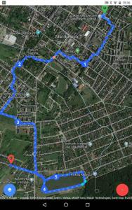

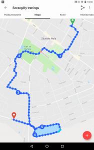

Wybaczcie offtop, ale ogólnie polecam taki sposób, GPS łapie fixa dość długo, ale trzyma trasę dość dobrze. Mam polskie ogonki, powiadomienie kto pisze/dzwoni, pogoda po polsku (poza dniami). Menu jest tak proste, że nie potrzeba go tłumaczyć :)
