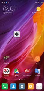

Tu jest pod MI 8 SE z pozostawionym zegarem
https://r.tapatalk.com/shareLink?url=https%3A%2F%2Fforum%2Exda-developers%2Ecom%2Fshowthread%2Ephp%3Ft%3D3850564&share_tid=3850564&share_fid=3793&share_type=t
Wysłane z mojego MI 8 SE przy użyciu Tapatalka

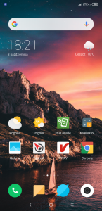

Kolejna wersja z ikonami pod zegarem i na najnowszy miui.eu 8.10.11 do wygrania przez TWRP.
https://mi-globe.com/miui-notification-icons-for-notch-phones/
Tym razem nie musiałem wpisywać polecenia ADB w swoim Mi 8 SEbcba530065723cd266327c36d0cc97ee.jpg
Edytowane przez mrosi
