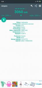

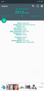

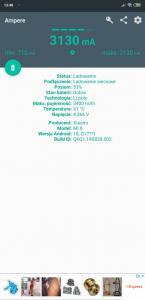

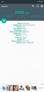

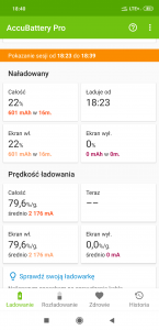

pkonrad Posted February 21, 2020 Share Posted February 21, 2020 Z Poco F1 będzie problem, ponieważ nie mam już tego telefonu ale podejrzewam, że wartości ładowania będą bardzo podobne do tych które wyszły na Mi 8. Natomiast jeśli chodzi o Xiaomi Mi 8, to niestety ładowarka BlitzWolf BW-S12 27W nie ładuje tego telefonu w standardzie QC4+ Ładowarka BlitzWolf BW-S12 27W: Oryginalna ładowarka Xiaomi 18W: Jak widać na powyższych screenach ładowarka 27W od BlitzWolf osiąga troszkę mniejsze wartości ładowania niż oryginalna fabryczna ładowarka z zestawu. Przy QC 4+ aplikacja Ampere powinna pokazać wartości w granicach 4500 mA. Praktycznie takie same wartości jak BlitzWolf BW-S12 wypluła ładowarka 27W od Xiaomi MDY-10-EH, dlatego nie zamieszczałem tych screenów. Niżej wrzucam link do mojego posta opisującego ładowanie Mi 9T Pro. Napisałem tam również moje spostrzeżenia odnośnie wartości ładowania, jakie podaje aplikacja Ampere w porównaniu do wartości zmierzonych miernikiem USB. W tym poście nie wrzucałem zdjęć z wartościami z miernika, ponieważ są one adekwatne do tych, które wrzucam w poniźej: https://miuipolska.pl/forum/topic/45775-mi-9t-prok20-pro-ładowarka/page/3/?tab=comments#comment-554149 1 Link to comment Share on other sites More sharing options...
