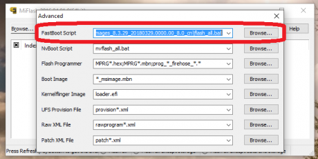

mrosi Opublikowano 19 Sierpnia 2018 Opublikowano 19 Sierpnia 2018 28 minut temu, seba93 napisał: Robię to według instrukcji i na przykładzie innych użytkowników, ale nadal mam problem. Po pierwsze, ROM umieść bezpośrednio na dysku C, obok folderów Program Files, Windows, etc. Po drugie, wskaż folder Images w folderze z ROMem, a nie sam folder ROMu. Po trzecie, w przycisku Browse jest Advanced (strzałka). Tam znajdź folder z ROMem. Tam znajdź i kliknij plik flash_all.bat. Po powrocie do okna Advanced zamknij je krzyżykiem. Po czwarte, zaznacz Flash All i kliknij Flash. Po piąte. Czytaj watek, bo nawet się z nim nie zapoznałeś...

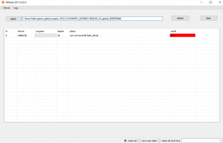

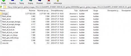

newyk22 Opublikowano 11 Września 2018 Opublikowano 11 Września 2018 Co źle robię? Wskazuję katalog z nazwą romu i ten plik którego brakuje wg miflasha, on tam jest z taką samą nazwą..
newyk22 Opublikowano 11 Września 2018 Opublikowano 11 Września 2018 1 minutę temu, dzidexx napisał: Pokaż screeny z folderów.
newyk22 Opublikowano 11 Września 2018 Opublikowano 11 Września 2018 4 minuty temu, dzidexx napisał: Teraz popatrz na ścieżki dostępu na obu screenach. @up Nie rozumiem. Przecież w miflashu mam wskazać nie plik .tar tylko katalog do którego został wypakowany ten plik, więc właśnie tak zrobiłem.
newyk22 Opublikowano 11 Września 2018 Opublikowano 11 Września 2018 (edytowane) 21 minut temu, dzidexx napisał: Masz tak: C:\NowyFolder\gemini.....\gemini.... C:\NowyFolder\gemini..ten podajesz w MiFlash...\gemini.... C:\NowyFolder\gemini.....\gemini..tu masz pliki... Dziękuję Edytowane 11 Września 2018 przez newyk22
