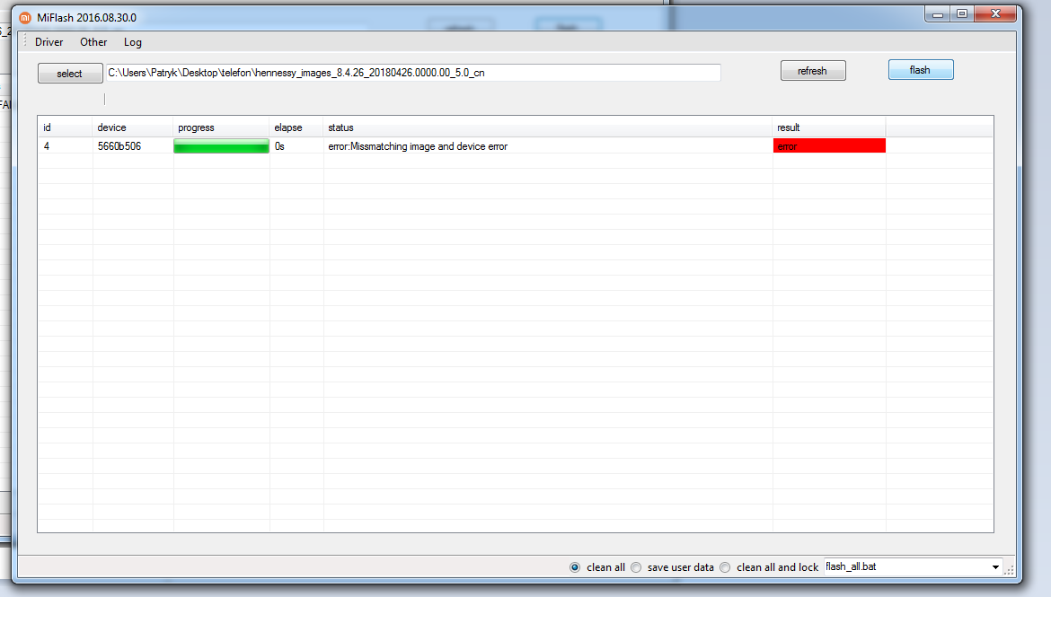

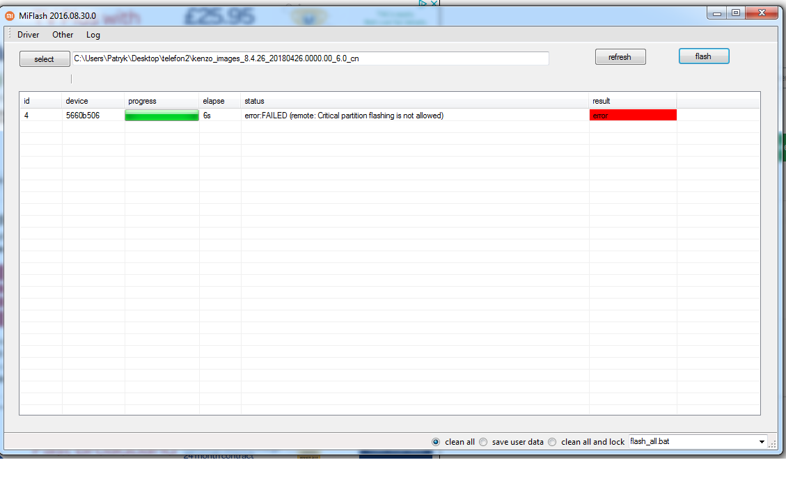

Patricowroc Opublikowano 26 Maja 2018 Opublikowano 26 Maja 2018 Pobrałem dwa systemy z miui i ani jednego ani drugiego nie chce sflaschować.
FromWP Opublikowano 26 Maja 2018 Opublikowano 26 Maja 2018 (edytowane) @Patricowroc to może dla ciebie dobrze, bo próbujesz wgrywać romy dla różnych telefonów. Najpierw ustal jaki masz model, kenzo, kate, czy hennesy, a może jeszcze inny. Nie bardzo rozumiem po co chcesz wgrać chińską wersję romu. Edytowane 26 Maja 2018 przez FromWP
Patricowroc Opublikowano 26 Maja 2018 Opublikowano 26 Maja 2018 Muszę wgrać cokolwiek bo wgrywałem MIUI Polska i przez zły poradnik po instalacji usunąłem wszystko. Teraz nie mogę włączyć telefonu ani odblokować żeby odpalić TWRP
majdan12 Opublikowano 26 Maja 2018 Opublikowano 26 Maja 2018 @Patricowroc Weź komuś z nas podeślij ten telefon bo za chwile go uszkodzisz na amen.
FromWP Opublikowano 26 Maja 2018 Opublikowano 26 Maja 2018 3 minuty temu, Patricowroc napisał: Muszę wgrać cokolwiek Cokolwiek to się nie da. Rom musi być przynajmniej dla twojego telefonu.
Patricowroc Opublikowano 26 Maja 2018 Opublikowano 26 Maja 2018 Znalazłem Rom dla mojego telefonu Redmi Note 3. Pobrałem Kate Global i mam taki sam błąd.
majdan12 Opublikowano 26 Maja 2018 Opublikowano 26 Maja 2018 @Patricowroc Pokaż zawartość folderu który zawiera system fastboot dla twojego Redmi Note 3 Pro SE (Kate).
FromWP Opublikowano 26 Maja 2018 Opublikowano 26 Maja 2018 4 minuty temu, Patricowroc napisał: Pobrałem Kate Global Masz komunikat że rom jest niezgodny z twoim telefonem. Tylko przy próbie wgrania romu kenzo był komunikat o innym błędzie.
Patricowroc Opublikowano 26 Maja 2018 Opublikowano 26 Maja 2018 Pobrałem obie wersje Kenzo i w oby dwóch to samo.
majdan12 Opublikowano 26 Maja 2018 Opublikowano 26 Maja 2018 @Patricowroc Kate, Kenzo co ty masz w końcu? Może za chwile dowiemy się że masz Mi 6? 1
