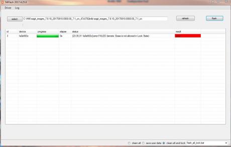

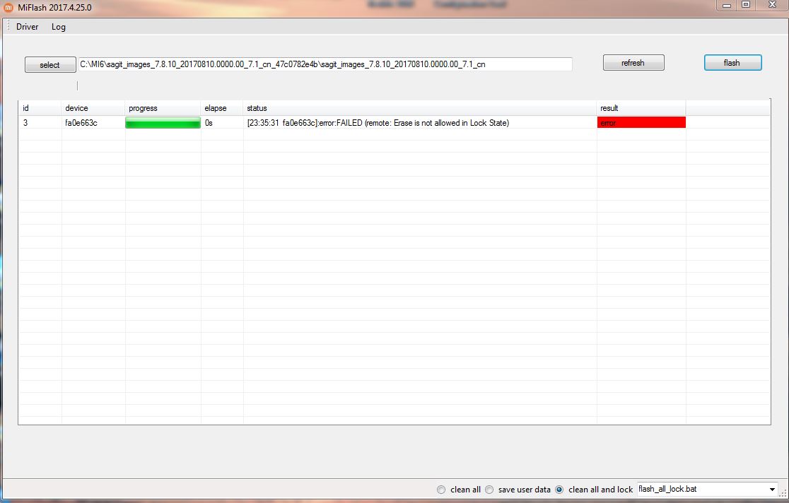

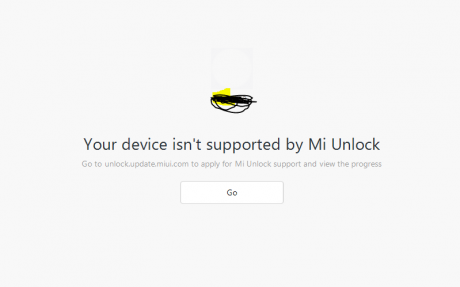

pilz Opublikowano 12 Sierpnia 2017 Opublikowano 12 Sierpnia 2017 Witam! Prosze o pomoc. Mam MI6 z IBG ale zapomniałem im napisać żeby przysłali z chińskim romem. Przyszedł Z Global Stable 8.2.2.0 (NCAMIEC). Teoretycznie global official, niestety nie chce przejsc w MiUnlock staje na 99% w drugim kroku. Postanowiłem wgrać MiFlashem chiński Rom wersja 2017.4.25.0, MiFlash go widzi wybrany poprawny ROM i po wciśnięciu wyskakuje error Failed jak na foto. Oczywiście opcje programistyczne uaktywnione oraz debugowanie USB również. Konto Xiaomi równiez dodane w telefonie. Ponad tydzień użuwany z dodanym kontem. Próbowałem też wgrać na Global stable, zachowanie takie same. Powiedzcie co robię źle, bo juz mi sie skończyły pomysły. Kiedyś jak robiłem Mi5 , nie miałem takich problemów. W ADB widzi mi również telefon w fastboocie. Wdzięczny będę za pomoc.
skay77 Opublikowano 13 Sierpnia 2017 Opublikowano 13 Sierpnia 2017 Sciezka ustawiona krotka ? Wylaczone podpisywanie sterow? Miflash z kwietnia ?jezeli to wszystko jest i nie dziala to linux i komendy z adbWysłane z mojego MI 5s Plus przy użyciu Tapatalka
pilz Opublikowano 13 Sierpnia 2017 Opublikowano 13 Sierpnia 2017 Rozumiem że mam zablokowany EDL. Próbowałem komendami z tej strony ale bez efektu, oprócz kabla deep flash: http://forum.android.com.pl/topic/299950-wprowadzenie-telefonu-w-tryb-download-edl/ Co do tego Linuxa, co Linux ma więcej od Windowsa że komendy z adb mają przewagę. Która wersja Linuxa jest zalecana, bo może się pokuszę i zainstaluję go. Czyli że mam zablokowany EDL nie moge również odblokować bootloadera na tym Globalu, mam rozumieć?
lyos Opublikowano 13 Sierpnia 2017 Opublikowano 13 Sierpnia 2017 (edytowane) Na linuxie odpada babranie sie ze sterownikami, bo a to ci nie takie wykryje windows albo jakies kwiatki beda, generalnie mala rzecz a czasami olbrzymia roznica. Acid chyba na ktoryms ubuntu poradnik pisal ze screenami. Z ciekawosci zapytam tego MiFlash'a probowales jako administrator odpalac? Nie wiem czy to wazne, ale mi te apki od xiaomi na win10 poprawnie tylko odpalone jako administrator dobrze dzialaja. Aaa i jaki masz blad na tych 99% unlock'u? Bo moze tez Cie wkrecili tak jak mnie. Kilka tutoriali pisze ze masz 72h na odblokowanie telefonu od momentu przyznania zgody. A to tylko blad w tlumaczeniu u chinczykow. Mozesz odblokowac telefon dopiero 72h PO tym jak klikniesz w ustawieniach na telefonie zgloszenie do odblokowania. Aaa2 i w tym poradniku masz napisane na koncu ze od china 8.1 edl masz zablokowane i nawet spreparowanym kablem nie wejdziesz. Edytowane 13 Sierpnia 2017 przez lyos
pilz Opublikowano 13 Sierpnia 2017 Opublikowano 13 Sierpnia 2017 MiFlasha i wszystko co sie da odpalałem jako administrator. Próbowałem to na dwóch laptopach jeden z Windows 7 drugi z Windows 10, efekt jest taki sam. O zgode nie pisałem bo rok temu pisałem jak odblokowywałem Mi5, więc zgode miałem. Staje mi 2 drugim kroku na 99% i pisze zeby zwejsc w Developer Options>Mi Unlock Status i powiązać konto. Konto dodane z tydzień temu i aktywowane. Podejrzewam że trzyma go albo oprogramowanie GLOBAL STABLE 8.2.2.0 ale że mam zablokowany EDL nie moge wgrać w trybie fastboot softu chinskiego, probowałem wersje i Developer i Stable, efekt jest taki ze telefon jest rozpoznawany ale nie w trybie EDL i wypisuje informacje że telefon jest zablokowany. Nie mam juz pomysłu co mozna zrobic, wiecej. Troche jestem zawiedziony ze nie mozna wgrac MiuiPolska,bo nasi chłopaki robia naprawdę dobra robote, jestem z Xiaomi od Mi2 potem Mi4 i Mi5 chciałem kontynuować z Mi6 a tu taki zonk......
lyos Opublikowano 13 Sierpnia 2017 Opublikowano 13 Sierpnia 2017 To powiem Ci tylko ze ja odblokowywalem teraz Redmi 4x z ostatniego global stable. Nie bawilem sie w zadne china dev bo pisali ze teraz to juz niepotrzebne. Gdzies mi sie obilo ze jak chcesz odblokowac nowy telefon to musi wykrywac tylko 1 urzadzenie przypisane do twojego konta gdy probojesz unlock zrobic.
pilz Opublikowano 13 Sierpnia 2017 Opublikowano 13 Sierpnia 2017 (edytowane) Mam rozumieć że na koncie musze usunąć stare urządzenie? A próbowałeś wgrywać soft przez MiFlash? Zrobiłem tak jak pisałeś do konta przypisane 1 urządzenie, i dalej to samo , zatrzymuje sie w tym samym miejscu Edytowane 13 Sierpnia 2017 przez pilz
