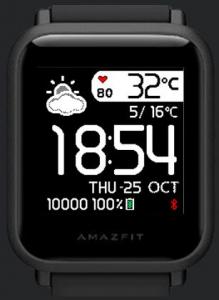

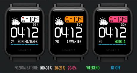

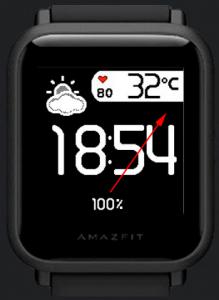

Carburator Opublikowano 4 Lipca 2018 Opublikowano 4 Lipca 2018 (edytowane) Czy jakaś dobra dusza byłaby w stanie zmodyfikować jedną z popularnych tarcz: https://amazfitwatchfaces.com/bip/view/?id=4244 zgodnie z poniższym projektem? Zostają: - górne kolory są dostępne w udostępnionych wersjach kolorystycznych tej samej tarczy, - ikona pogody, -temperatura, - puls z serduszkiem, - procent baterii, - godzina. Do wykonania: - pasek BT można wykonać z czcionki (------). - data oraz dzień tygodnia to popularna czcionka Fujiyama (normal) 17 pkt. Wylatują: - temperatura najwyższa/najniższa, - angielska data (dzień, miesiąc), - ikona baterii, - kroki, - ikonki BT, budzika i DND. Tyle zostaje z oryginału. Edytowane 4 Lipca 2018 przez Carburator

FromWP Opublikowano 4 Lipca 2018 Opublikowano 4 Lipca 2018 3 godziny temu, Carburator napisał: Czy jakaś dobra dusza byłaby w stanie zmodyfikować jedną z popularnych tarcz: Jedna rzecz jest niewykonalna. Przynajmniej ja tego nie umiem, a w WatchFaceEditor nie ma takiej opcji. Chodzi o kolejnosć warstw i ikonę baterii (w trzech zmieniających się kolorach) która miała by być tłem dla pulsu i temperatury. Niestety ikona baterii zakrywa puls i temperaturę. Zaprojektować można dużo, ale trzeba jeszcze niestety wiedzieć jak i co można zrealizować. 1

FromWP Opublikowano 4 Lipca 2018 Opublikowano 4 Lipca 2018 @Carburator Ja ci tą tarczę zrobiłem, ale tych warstw nie przeskoczę. Zamiast tła zmienia się tylko dolna krawędź tego białego obszaru. Można by w sumie całkiem z tego zrezygnować. Font daty ma 20 pkt, nie 17, a i tak chyba nie jest za duży. projekt.bin 1
Carburator Opublikowano 4 Lipca 2018 Opublikowano 4 Lipca 2018 (edytowane) Dnia 4.07.2018 o 20:03, FromWP napisał: @Carburator Ja ci tą tarczę zrobiłem, ale tych warstw nie przeskoczę. Zamiast tła zmienia się tylko dolna krawędź tego białego obszaru. Można by w sumie całkiem z tego zrezygnować. Font daty ma 20 pkt, nie 17, a i tak chyba nie jest za duży. Wielkie dzięki za starania. Pucharek poleciał Niestety, ten kolorowy pasek zniekształca element tła (wygląda jakby go przycinał i nie jest wtedy symetryczny) i nie wygląda to fajnie. Ale zaraz pomyślę co z tym zrobić, żeby to jakoś wyglądało. I jeszcze takie pytanko, nie dałeś polskich fontów, czy u mnie tylko tak się wyświetla na zegarku? Edit: Może coś w tym stylu? Kulki znikają od lewej do prawej. Czerwona już nie znika. Każda to 25% baterii. Edytowane 7 Grudnia 2018 przez mrosi Nie ma to jak bezmyślnie przewalić cytowany post wraz z obrazkiem...
FromWP Opublikowano 4 Lipca 2018 Opublikowano 4 Lipca 2018 5 minut temu, Carburator napisał: I jeszcze takie pytanko, nie dałeś polskich fontów, czy u mnie tylko tak się wyświetla na zegarku? Dałem, ale się ogonki nie zmieściły, dlatego wygląda jakby nie było (nie wszystko od razu da się przewidzieć). Trzeba by to jeszce raz zrobić powiększając samo tło bitmapy z nazwami dni. Miejsce jest.
Carburator Opublikowano 4 Lipca 2018 Opublikowano 4 Lipca 2018 (edytowane) To daj font 17 pkt, wtedy się zmieści z ogonkami. A nieco większa przestrzeń pomiędzy czasem a datą wyjdzie tylko na plus. I gdyby jeszcze można przesunąć puls z serduszkiem w prawo, bo mocno klei się do ramki. Widzę, że miejsca jest tam sporo. No i trochę skrócić pasek BT, żeby nie wystawał poza boki cyfr godziny. Ale marudny jestem... Edytowane 4 Lipca 2018 przez Carburator

FromWP Opublikowano 4 Lipca 2018 Opublikowano 4 Lipca 2018 49 minut temu, Carburator napisał: Ale marudny jestem... Trochę. Font tej samej wielkości, ale są ogonki. BT skrócony i minimalnie przesunięty puls z symbolem. Tam jest dużo miejsca, ale tylko przy dodatnich temperaturach. Przy -20 i pulsie powyżej 100 jest już na styk, bliżej być nie może. Trzeba by przerabiać fonty z oryginału, żeby zapanować nad odstępami i zmniejszyć "-", ale to za dużo roboty. Dodatkowo font pulsu też w oryginale jest inny od temperaturowego. Wywaliłem też całkiem graficzne pokazywanie baterii. projekt2.bin 1

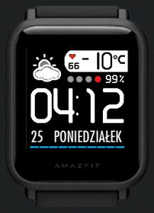

Carburator Opublikowano 4 Lipca 2018 Opublikowano 4 Lipca 2018 No i jest już naprawdę OK. A tych kuleczek zamiast poprzedniego pokazywania baterii nie dałoby się wstawić? Chętnie je zrobię, tylko nie wiem czy każda z kulek musi być osobno, czy też na tym samym formacie zestaw ze znikającymi? Jesteś w stanie przekonwertować elementy z JPG-a Lub PSD?
carolef Opublikowano 4 Lipca 2018 Opublikowano 4 Lipca 2018 Każdy poziom baterii to osobna grafika z 4 kuleczkami. Próbuję robić to ale watchface wywala mi Dithering applied for an image. Resource in watch face will use on olors. You can't get back original image by unpacking watch face.
FromWP Opublikowano 4 Lipca 2018 Opublikowano 4 Lipca 2018 (edytowane) 7 minut temu, Carburator napisał: Jesteś w stanie przekonwertować elementy z JPG-a Lub PSD? Tak, używam PS-a, tylko nie wiem o jakich kuleczkach piszesz. To mają być 3 grafiki i od stopnia rozładowania bedzie zależało która z nich się wyswietli. Teraz zauwazyłem, czyli cztery, nie trzy. Edytowane 4 Lipca 2018 przez FromWP
Carburator Opublikowano 4 Lipca 2018 Opublikowano 4 Lipca 2018 (edytowane) Oto kuleczki w PNG i PSD kulki.psd P.S. FromWP Jestem pod wrażeniem galerii, sąsiedzie Nawet takiego pocketa MIO jakiego wieki temu miałem w niej się dopatrzyłem... Edytowane 4 Lipca 2018 przez Carburator
carolef Opublikowano 4 Lipca 2018 Opublikowano 4 Lipca 2018 Trzeba zrobić mniej więcej takie 4 grafiki. W PNG indeksowanie 8 kolorów. Próbuję w gimpie ale mi wywala błąd jak napisałem powyżej.
Toldo Opublikowano 4 Lipca 2018 Opublikowano 4 Lipca 2018 Błąd Ci wywala bo kolor czerwony jest inny niż obsługiwany oficjalnie, dlatego jest dithering. Polecam zapoznać się z dokumentacją (PDF) dołączoną do Amazfit Bip WF Editor, są tam hexy kolorów, które Bip obsługuje.
FromWP Opublikowano 4 Lipca 2018 Opublikowano 4 Lipca 2018 17 minut temu, Carburator napisał: Oto kuleczki Nie do końca o to chodziło. Każda z grafik ma wyglądać tak jak w załączniku i będa zamieniane w zależności od stopnia rozładowania. Kuleczkami zajmę się najwcześniej jutro, chyba ze kolega się tym zajmie. @carolef Ten błąd przy pakowaniu nie ma znaczenia, jeżeli dotyczy tylko niezgodności kolorów. AmazfitBipTools przy pakowaniu robi dithering i sam zamienia na indeksowane. Jak ponownie rozpakujesz spakowanego bin-a już błędów nie będzie, a kolory będą tylko z palety 8 kolorowej, indeksowanej.

carolef Opublikowano 4 Lipca 2018 Opublikowano 4 Lipca 2018 Na teraz. Białe kropki na kulkach jednak źle wyglądają. Ma ktoś pomysł jak je zlikwidować? projekt_packed.bin

Carburator Opublikowano 5 Lipca 2018 Opublikowano 5 Lipca 2018 (edytowane) 10 godzin temu, carolef napisał: Białe kropki na kulkach jednak źle wyglądają. Ma ktoś pomysł jak je zlikwidować? Zapewne trzeba by wybrać kolor z palety indeksowanej na 8 kolorów. Ostatecznie zastąpić szary białym, ale w związku z tym, że kolor bialy jest intensywniejszy od szarości, to trzeba by pomniejszyć kulki i je porozsuwać. Ja projekt robilem w PS, w pelnym RGB. Poprawię to w wolnej chwili. I jeszcze widzę, że kulki zrobilłm za duże. Nie wiem czemu, gdyż wielkość elementu dopasowywałem do screena z gifa. Na to wychodzi, że generowany gif jest w proporcjach trochę większy niż rzeczywisty rozmiar ekranu zegarka. Pewnie musiałbym mieć tło tarczy wyjęte z pliku bin, żeby mieć pewność właściwych proporcji i na nim projektować. Cóż, poczatki są trudne, ale z czasem może być już tylko lepiej. Jeżeli ktoś może wstawić tu plik tła wyjęty z pliku *.bin, to byłbym zobowiązany. Kulki pomniejszone. Kolory wybrane z palety, czyli powinien być to już kolor jednolity, a nie w kropeczki. Edytowane 5 Lipca 2018 przez Carburator
carolef Opublikowano 5 Lipca 2018 Opublikowano 5 Lipca 2018 (edytowane) Parę poprawek + plik tła. projekt_packed.bin Edytowane 5 Lipca 2018 przez carolef 1
Carburator Opublikowano 5 Lipca 2018 Opublikowano 5 Lipca 2018 Z tym justowaniem temperatur do prawej wyszło dużo lepiej. Kulki białe też w sumie nie wyglądają źle, jednak dalej jest problem z ich wyświetlaniem. Mam aktualnie 45%baterii a wyświetlają się trzy zamiast dwóch (każda z nich obrazuje 25%). Co do daty, to jednak wolę samą cyfrę dnia, gdyż miesiąc się pamięta. Zwykle to z dniem ("którego dzisiaj?") mamy problem. Zresztą sama cyfra dnia jest bardziej czytelna (przynajmniej dla takich okularników jak ja) od tej łamanej z cyfrą miesiąca.
