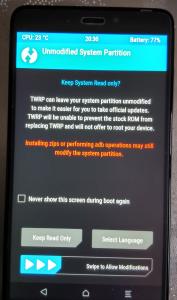

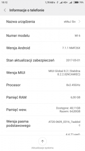

Fiszu666 Posted July 4, 2017 Share Posted July 4, 2017 (edited) Mam problem z flashowaniem TWRP, ściągam tego oficjalnego ze strony miuipolska ale po sflashowaniu recovery nadal pozostaje to stockowe - czarny ekran z wyborem 3 opcji - reboot, wipe data i kontakt z miassistant. W razie czego mam MIUI Global 8.2.2.0 (NCAMIEC) - odblokowanie bootloadera przeszło bez żadnych problemów. Czy w tym wypadku muszę dodatkowo bawić się w china dev i dopiero TWRP po instalacji nie będzie wywalany? a i dodatkowo też próbowałem "oficjalny" ze strony twrp.me i też jest zastępowany po reebocie przez stockowe recovery Edited July 4, 2017 by Fiszu666 Link to comment Share on other sites More sharing options...
galakty Posted July 4, 2017 Share Posted July 4, 2017 Widocznie źle flashujesz, bo jeśli wgrałbyś poprawnie TWRP, to byłoby TWRP. Link to comment Share on other sites More sharing options...
Fiszu666 Posted July 4, 2017 Share Posted July 4, 2017 jak niby można źle flashować skoro przechodzi mi przez proces w cmd, raczej trudno jest pomylić się w 3 linijkach, tutaj log: D:\adb>adb devices List of devices attached 371e0cdb device D:\adb>adb reboot bootloader D:\adb>fastboot flash recovery twrp1.img target reported max download size of 536870912 bytes sending 'recovery' (26044 KB)... OKAY [ 0.821s] writing 'recovery'... OKAY [ 0.244s] finished. total time: 1.064s D:\adb>fastboot reboot rebooting... finished. total time: 0.001s Link to comment Share on other sites More sharing options...
luki161 Posted July 4, 2017 Share Posted July 4, 2017 Spróbuj najpierw fastboot boot twrp1.img Link to comment Share on other sites More sharing options...
sp4ubw Posted July 4, 2017 Share Posted July 4, 2017 (edited) Jeśli dopuszczasz do uruchomienie telefonu po wgraniu TWRP to zostaje ono zastąpione stockowym. Po wgraniu wciśniej klawisz podgłaszania i trzymaj power aż się wyłączy i poczujesz wibrację i zobaczysz logo MI, wtedy puść power i chwilę poczekaj trzymając głośność - pojawi się TWRP i możesz wrzucać miuipolska. Było o tym w każdym możliwym dziale forum i ciągle nikt nie czyta. Edited July 4, 2017 by sp4ubw Link to comment Share on other sites More sharing options...
Fiszu666 Posted July 4, 2017 Share Posted July 4, 2017 Tak mój błąd ponieważ nie doczytałem dodatkowej instrukcji na stronie TWRP o tej opcji z button combo po wgraniu, o dziwo nigdy nie miałem takiego problemu z twrp'em. Mimo to dzięki za pomoc Link to comment Share on other sites More sharing options...

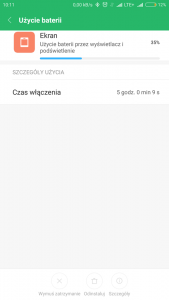

pepepl Posted July 5, 2017 Share Posted July 5, 2017 (edited) 16 godzin temu, tpawel napisał: Jak ta różnica dokładnie wygląda? A różnica jest m.in taka, że nateria dobija do 5 h na SOT, wcześniej było max. 3.5 h 14 godzin temu, Fiszu666 napisał: Mam problem z flashowaniem TWRP, ściągam tego oficjalnego ze strony miuipolska ale po sflashowaniu recovery nadal pozostaje to stockowe - czarny ekran z wyborem 3 opcji - reboot, wipe data i kontakt z miassistant. W razie czego mam MIUI Global 8.2.2.0 (NCAMIEC) - odblokowanie bootloadera przeszło bez żadnych problemów. Czy w tym wypadku muszę dodatkowo bawić się w china dev i dopiero TWRP po instalacji nie będzie wywalany? a i dodatkowo też próbowałem "oficjalny" ze strony twrp.me i też jest zastępowany po reebocie przez stockowe recovery Ja korzystałem z tego poradnika. Po zakonczeniu podaj komendę: fastboot boot twrp1.img Resztę masz na filmiku Jest po włosku, ale dasz radę... Edited July 5, 2017 by pepepl dopisanie informacji Link to comment Share on other sites More sharing options...

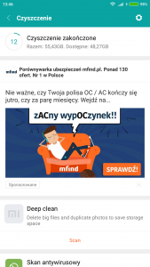

Wojtoo Posted July 5, 2017 Share Posted July 5, 2017 koledzy kilka pytań Testowałem globala 8220NCAMIEC około tygodnia, nie znalazłem jakichś błedów oprócz tego że nie uaktualniają mi sie w google play apki automatycznie no i następująca rzecz w aplikacji cleanmaster pojawiają mi sie reklamy ?dlaczego to taki "dodatek" czy malware. Specjalnie nie instalowałem nic spoza google store Eset nic nie wykrywa Czy na rom xiaomi.eu (Polska) też tak jest? Czy jest szansa przy TWRP i rom miui Polska na zaszyfrowanie danych osobistych aby przy zgubieniu telefonu nie wpadły w niepowołane ręce? No i ostatnie pytanie, w tej ostatniej wersji romu zmienił mi sie TWRP z mojego 3.1.0-0 do TEAM WIN 3.1.1-0, wyskoczył też komunikat "unmodified system partition" Należy zezwolic? Czy jeśli się nie zezwoli, jak rozumiem później można to naprawić odznaczając pole "zamontuj partycję systemową tylko do odczytu" w zakładce ZAMONTUJ "fastboot boot twrp.img - ta komenda bootuje do tego nowego twrp tylko że trzeba przytrzymać klawisze power i volum+ aż pokaże się logo Mi " w ktorym momencie mam wcisnąć przyciski, jak tylko wyskoczy w wierszu polecenia komenda "finished. total time: 0.552s" Dzięki Link to comment Share on other sites More sharing options...
Acid Posted July 5, 2017 Share Posted July 5, 2017 Zainstaluj miuipolska i nie pytaj ok? 1 Link to comment Share on other sites More sharing options...
Wojtoo Posted July 6, 2017 Share Posted July 6, 2017 Zainstalowałem ale wróciłem do globalWysłane z mojego MI 6 przy użyciu Tapatalka Link to comment Share on other sites More sharing options...
