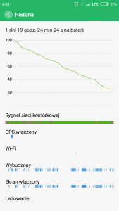

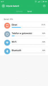

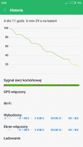

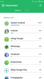

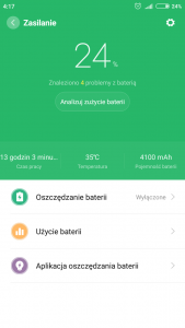

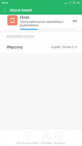

qbol Posted May 23, 2018 Share Posted May 23, 2018 Od kilku tygodni mam problem z szybko rozładowującą się baterią. Obecnie bateria trzyma tylko 2 dni, chociaż używam telefonu z taką samą intensywnością jak zawsze. Do niedawna bateria wytrzymałaby około 4 dni. Dziwne jest to, że rozładowuje ją oprogramowanie, ściślej Android, a nie sprzęt - wi-fi czy wyświetlacz. Nie wiem czy jakiegoś wirusa złapałem czy coś innego to powoduje. Przesyłam screeny odnośnie zużycia energii przez telefon. Telefonu używam nieco ponad rok. Link to comment Share on other sites More sharing options...

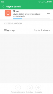

ash1970 Posted May 23, 2018 Share Posted May 23, 2018 Kliknij na ekran w drugim screenie jeśli odpalony 7- 8 godzin, to wszystko okWysłane z mojego Redmi 4X przy użyciu Tapatalka Link to comment Share on other sites More sharing options...

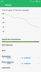

qbol Posted May 23, 2018 Share Posted May 23, 2018 No właśnie nie jest ok, mało używam telefonu. Wydajność z dnia na dzień spadła na moje oko o połowę. W tej chwili mam czas od ostatniego ładowania 1 dzień i sześć godzin, 47% baterii a czas podświetlenia ekranu to 1 godzina i 16 minut. Coś jest zdecydowanie nie tak. Strzelam, że w tym przykładnie u góry czas podświetlenia ekranu to 2, góra 3 godziny. Telefon mam ponad rok i doskonale wiem jak się zachowuje. Nie mam pojęcia gdzie szukać przyczyny, bo ostatnia duża aktualizacja była już dość dawno temu, nic się nie zmieniło a telefon z dnia na dzień jakby stracił o połowę wydajność baterii. Link to comment Share on other sites More sharing options...

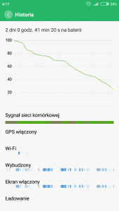

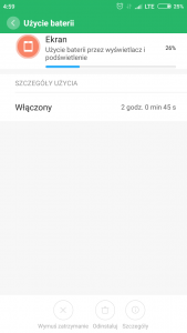

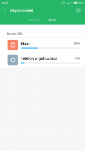

qbol Posted May 25, 2018 Share Posted May 25, 2018 (edited) Na najnowszych screenach widać, że problem jest. Dzisiaj zrobiłem przywracanie ustawień do fabrycznych i zobaczymy czy to coś pomoże. napiszę, jak będę wiedział. Edit: moja obecna wersja MIUI to 9.5.4.0. niestety nie popatrzyłem jaką miałem wcześniej :-/ Edited May 25, 2018 by qbol Link to comment Share on other sites More sharing options...

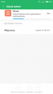

qbol Posted June 3, 2018 Share Posted June 3, 2018 Wgrałem najnowszą, stabilną wersję Miui przez miflash i jest bardzo podobnie jak wcześniej przez OTA, czyli jednym słowem lipa. Jak porównuję czasy pracy z telefonem żony, to mój wypada bardzo blado. Moja diagnoza - zdechła bakteria i trzeba nową kupić. Wklejam screeny z czasem pracy, niestety nie zjechałem nawet do 20%, dzisiaj jadę autem i będę używał yanosika, a co za tym idzie, muszę bez przerwy być pod napięciem. Może ktoś ma jeszcze jakieś podejrzenia co do przyczyny? Ja stawiam na bakterię, no chyba że sprzętowo coś dryluje, bez mojej wiedzy (wi-fi, GPS?). Link to comment Share on other sites More sharing options...
FromWP Posted June 3, 2018 Share Posted June 3, 2018 @qbol Bateria Ci zdechła i po prawie dobie używania, ponad dwóch godzinach Sot zostało 67%. To jakiś żart? 1 1 Link to comment Share on other sites More sharing options...
