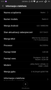

Na moim Redmi 4 Pro nagrywany dźwięk w filmach jest bardzo cichy. Podczas rozmowy chyba jest wszystko ok, bo nikt nie narzekał. Rom to najnowszy Miui Polska. Miał ktoś ten problem, da się to naprawić?

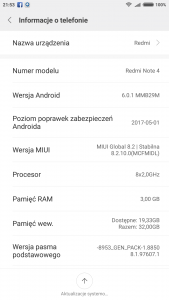

Witam czy ktoś ma taki sam problem jak ja ?Na redmi 4 pro nagrywanie dźwięku jest strasznie nie wyraźne w tle słychać jakieś szumy, dziwne dźwięki. Jest możliwość naprawiane tego ? Czy czekać na jakąś aktualizacje ,która to naprawi?
Znalazłem link pokazujący mój problem.
Ale jaką aktualizację ? Czy są jakieś masowe zgłoszenia tego problemu ? W pierwszej koljności sprawdź czy nie naszło jakiegoś syfu do otworu z mikrofonem . Po drugie piszesz o redmi 4 pro ( markw ) a zrzut jest redmi note 4 snapdragon ( mido )
