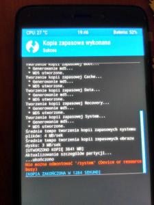

Witam.
W telefonie Redmi 4A wykonując kopię zapasową w TWRP na sam koniec pojawia mi się komunikat jak w załączniku tj. "Nie można odmontować '/system' (Device or resource busy". Komunikat pojawia się niezależnie, czy wykonuję kopię na pamięć wewnętrzną (z pamięci wewnętrznej nie mogę zgrać kopii na kompa - pojawia się komunikat "odmowa dostępu) , czy na pendrive przez OTG. Co on oznacza? Nie wiem, czy kopia wykonana jest prawidłowo.
Nadmienię, że bootloader odblokowywałem na MIUI 8.2.9.0 Global Stabilna, następnie zainstalowałem TWRP i xieomi.ue - 7.6.10.  bez usuwania  domyślnego szyfrowania danych (Data/Format Data), bo ściągnąłem sobie zipa z romem i był w pobranych.  Na sam koniec instalacji xiaomi.eu pojawił mi się komunikat "Nieprawidłowa sygnatura pliku zip" ale system wstał i działa.
Co zrobiłem nie tak?

Hmm, chyba musiałbyś zrobić format data. Mi z formatem działa bez najmniejszego problemu. Oczywiście pamiętaj o zrobieniu kopii danych na kompie, bo to ci zniknie po formacie.
tapnięte z Redmi 4a
ps. Ogólnie jestem zdziwiony że system wstał, bo raczej nie powinien ;p

@Orjon tak na marginesie to fajnego tutka napisałeś,również się nim posiłkowałem.Dziękować :-). Ale do rzeczy.
Po południu zabiorę się za to jeszcze raz i zrobię format data za twoją radą, jednak zauważyłem, że w TWRP w zakładce "Montuj" mam zaznaczone "system" i nie mogę tego odznaczyć, a w Redmi 3s jest niezaznaczone i mogę dowolnie odznaczyć i zaznaczyć.
Czy na twoim Redmi 4A podczas wykonywania kopii zapasowej masz możliwość wybrania partycji EFS ?. U mnie partycja EFS jest niewidoczna.
