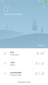

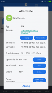

Zexon72 Posted November 26, 2016 Share Posted November 26, 2016 (edited) Od kilku/kilkunastu dni borykamy się z awarią aplikacji POGODA. Jest to spowodowane niedziałającym serwisem pogodowym xiaomi. Ale okazało się, że problem dotyczy tylko i wyłacznie protokołu https - za to protokół http - działa. EDIT - kompilacja xiaomi.eu 6.11.24 posiada już zmodyfikowaną aplikację w związku z tym poniższy sposób przyda się tym, którzy z jakiś powodów nie chcą aktualizować swojego systemu do nowej wersji xiaomi.eu lub użytkownikom modeli, które ostatnio nie dostały update - np. Mi5 Po drobnej modyfikacji aplikacji funkcjonuje ona bez zarzutów - testowane na systemie xiaomi.eu_6.11.17 na bazie androida 6.0 Uwaga - poniższa instrukcja wymaga praw root, oraz umiejętności czytania ze zrozumieniem. Pobieramy plik ze zmodyfikowaną aplikacją Weather.apk - LINK Za pomocą aplikacji np. ES File Explorer, Root Expoler, itp zastępujemy oryginalny plik aplikacji w folderze /system/priv-app/Weather/ na pobrany mod (wcześniej dla bezpieczeństwa skopiuj oryginalny plik do np pamięci ogólnej telefonu - w razie problemów będzie można go przywrócić) Nadajemy skopiowanemu plikowi prawa zapisu rw- r-- r-- (patrz ostatni obrazek) Zatrzymujemy aplikację Pogoda i czyścimy jej dane Po ponownym jej uruchomieniu oczom naszym powinien ukazać się podobny widok Edited November 28, 2016 by Zexon72 4 Link to comment Share on other sites More sharing options...

MasakRRa Posted November 27, 2016 Share Posted November 27, 2016 Zrobiłem tym sposobem. Gdy chce otworzyć pogodę to wyskakuje mi komunikat "Aplikacja nie jest zainstalowana" Link to comment Share on other sites More sharing options...
Zexon72 Posted November 27, 2016 Author Share Posted November 27, 2016 @MasakRRa sprawdź prawa do pliku i ewentualnie uruchom ponownie telefon. Link to comment Share on other sites More sharing options...
MasakRRa Posted November 27, 2016 Share Posted November 27, 2016 @Zexon72 zrobiłem tak jak napisałeś w poradniku. Uruchomiałem telefon już dwa razy Link to comment Share on other sites More sharing options...
AdamKli Posted November 27, 2016 Share Posted November 27, 2016 Tak masz ustawione uprawnienia? Link to comment Share on other sites More sharing options...
MasakRRa Posted November 27, 2016 Share Posted November 27, 2016 Tak! Link to comment Share on other sites More sharing options...
AdamKli Posted November 27, 2016 Share Posted November 27, 2016 A znajdź pogodę w zainstalowanych usuń jej dane, reset urządzenia i odpal pogodę. Link to comment Share on other sites More sharing options...

MasakRRa Posted November 27, 2016 Share Posted November 27, 2016 @AdamKli tak było zrobione też i nic. Link to comment Share on other sites More sharing options...
AdamKli Posted November 27, 2016 Share Posted November 27, 2016 (edited) Masz oryginalną wersję aplikacji? Wrzuć ją reset urządzenia i czyszczenie danych aplikacji ( o ile się da ). Włącz aby wyskoczył błąd i zamknij. Ustawienia wyczyść dane aplikacji/zakończ. Skopiuj ponownie aplikację z tematu i uruchom. Powinno działać bo sam u siebie przed chwilą kombinowałem bo podmieniałem coś dla testów i miałem ten sam komunikat. edit: Tak przy okazji, apka pogody ma jakieś dodatkowe ustawienia oprócz tego w jakim formacie ma być wyświetlana temperatura i prędkość wiatru? Brakuje mi ustawienia odświeżania, aktualnie co ile odświeża się automatycznie? Edited November 27, 2016 by AdamKli Link to comment Share on other sites More sharing options...
MasakRRa Posted November 28, 2016 Share Posted November 28, 2016 13 godzin temu, AdamKli napisał: Masz oryginalną wersję aplikacji? Wrzuć ją reset urządzenia i czyszczenie danych aplikacji ( o ile się da ). Włącz aby wyskoczył błąd i zamknij. Ustawienia wyczyść dane aplikacji/zakończ. Skopiuj ponownie aplikację z tematu i uruchom. Powinno działać bo sam u siebie przed chwilą kombinowałem bo podmieniałem coś dla testów i miałem ten sam komunikat. jest mały problem bo nie wiem gdzie ja wrzuciłem, czy mógłby ktoś podesłać swoją oryginalną? czy tak nie można zrobić? Link to comment Share on other sites More sharing options...

MasakRRa Posted November 28, 2016 Share Posted November 28, 2016 (edited) Przywróciłem stołkową apke i nadal mam "Aplikacja nie jest zainstalowana" edit. Już działa! SuperSU pomogło! Edited November 28, 2016 by MasakRRa Link to comment Share on other sites More sharing options...
