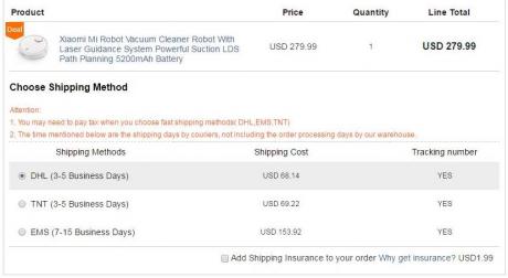

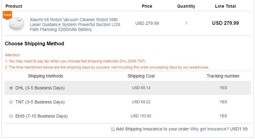

milenium17 Opublikowano 28 Stycznia 2017 Opublikowano 28 Stycznia 2017 Jeśli ktoś chciałby z geekbuying to trochę obniżyli. Nie wiem jak z VAT.
elurin Opublikowano 28 Stycznia 2017 Opublikowano 28 Stycznia 2017 (edytowane) Cześć, W ciągu najbliższych dni planuje sobie kupic taki odkurzacz, ale nie wiem gdzie to zrobic. Mam do wyboru: AZE - 1 789 zł Geekbuying - 330$ z przesylka (co daje ok. 1382zł) - ale mozliwy jest VAT/cło, domyslam sie ze okolo 300zl, co da jakies 1700zł Ali - tez okolo 330-340$ z przesylka, ale tez jest szansa na vaty itp. wiec cena moze byc podobna jak na Geekbuying. Doradźcie gdzie kupić, czy jest sens kupowac na GB/ALI, czy moze lepiej od razu doplacic i miec bez problemow z AZE? Chyba ze jest sens poczekac jeszcze, moze cena spadnie? Edytowane 28 Stycznia 2017 przez elurin

Mara Opublikowano 28 Stycznia 2017 Opublikowano 28 Stycznia 2017 (edytowane) Dnia 3.01.2017 o 19:41, geforc napisał: jak dostaniesz to napisz co i jak bo jestem ciekawy czy faktycznie dorobkiewicze z AZE musieli dać wyższa cene czy wyszła pazerność Dnia 15.01.2017 o 09:16, milenium17 napisał: Hej. Otrzymałeś już odkurzacz? Doszły od nich opłaty VAT i cło? tak doszedł w piątek (wysłany 16 stycznia). Wysłany przez FASTTECH za pośrednictem DPD. Deklaracja wartosci 20USD jako części zamienne. Obyło się bez Vatu. Wyszło 297USD = 312USD - 15USD cashback Edytowane 28 Stycznia 2017 przez Mara
geforc Opublikowano 28 Stycznia 2017 Opublikowano 28 Stycznia 2017 31 minut temu, Mara napisał: tak doszedł w piątek (wysłany 16 stycznia). Wysłany przez FASTTECH za pośrednictem DPD. Deklaracja wartosci 20USD jako części zamienne. Obyło się bez Vatu. Wyszło 297USD = 312USD - 15USD cashback to gratuluje kolego ;]
