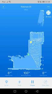

qubap Opublikowano 30 Lipca 2019 Opublikowano 30 Lipca 2019 (edytowane) Dnia 28.07.2019 o 14:04, KmLe46 napisał: Mam zapisana mapę mieszkania i co dalej ? Bo nie mogę tego ogarnąć... Może ktoś Dokładnie opisać krok po kroku i dodać kilka scrrenów jak zaznaczać robotowi konkretne miejsce sprzątania żeby nie kasował mapy itd wyjaśnić dokładnie jak posługiwać się wysyłaniem robota w konkretne miejsca itp. Macie dodane poszczególne pomieszczenia w aplikacji czy ogólnie całe mieszkanie jako jedno pomieszczenie ? Z góry dziękuję. Wróżę z kuli że masz iLife. 50zł za wróżbę. Jeżeli jednak kula się myli i masz xiaomi vacuum tzw. v1 to on przy każdorazowym sprzątaniu wgrywa mapę na nowo. W konkretne miejsce możesz wysłać tylko po sprzątaniu wtedy kiedy wyświetla się mapa ustawiając ZONE. Edytowane 30 Lipca 2019 przez qubap 1 1

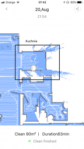

madmax029 Opublikowano 21 Sierpnia 2019 Opublikowano 21 Sierpnia 2019 Posiadam od kilku tygodni wersje Xiaomi Vacuum 1s. Jednym z kryterii wyboru było brak wrażliwości na czarne lakierowane/świecące elementy, takie jak m.in. płytki. I faktycznie, urządzenie bardzo dobrze sobie radzi z nimi na podłodze. Zamontowałem czarne lakierowane cokoły w kuchni i od tego momentu odkurzacz tam głupieje. Kręci się w kółko, małą kuchnię probuje nieudolnie posprzatac przez prawie 20 minut i wraca do bazy. Nie pomoglo utworzenie od nowa mapy, wielokrotne wysylanie odkurzacza do kuchni aby moze sie jej "nauczyl". Czy jest szansa na rozwiazanie tego problemu?
qubap Opublikowano 21 Sierpnia 2019 Opublikowano 21 Sierpnia 2019 1 godzinę temu, madmax029 napisał: Posiadam od kilku tygodni wersje Xiaomi Vacuum 1s. Jednym z kryterii wyboru było brak wrażliwości na czarne lakierowane/świecące elementy, takie jak m.in. płytki. I faktycznie, urządzenie bardzo dobrze sobie radzi z nimi na podłodze. Zamontowałem czarne lakierowane cokoły w kuchni i od tego momentu odkurzacz tam głupieje. Kręci się w kółko, małą kuchnię probuje nieudolnie posprzatac przez prawie 20 minut i wraca do bazy. Nie pomoglo utworzenie od nowa mapy, wielokrotne wysylanie odkurzacza do kuchni aby moze sie jej "nauczyl". Czy jest szansa na rozwiazanie tego problemu? Laser się tam nie odbija i nie wraca do czujnika. Nie ma szans żeby to poszło. Ja mam czarne łóżko i odkurzacz ma problem żeby przy nim jechać równolegle. Zachowuje się jakby go nie widział. Ot taka normalna przypadłość. Może zapal światło albo spróbuj w dzień chociaż to też wątpliwe. Raczej stawiam na wymianę cokołów
