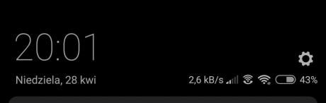

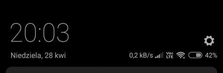

pawelt Opublikowano 28 Kwietnia 2019 Opublikowano 28 Kwietnia 2019 Co by nie było w play działa to i to
radier Opublikowano 28 Kwietnia 2019 Opublikowano 28 Kwietnia 2019 Wi-Fi Calling też? Na jakim telefonie?
pawelt Opublikowano 28 Kwietnia 2019 Opublikowano 28 Kwietnia 2019 To jeszcze raz na Minote3 działa i to i to w play. Takie zrzuciki z teraz.
radier Opublikowano 28 Kwietnia 2019 Opublikowano 28 Kwietnia 2019 To zależy od ustawień preferencji przy wifi calling jak ikony się aktywują?
the4anoni Opublikowano 28 Kwietnia 2019 Opublikowano 28 Kwietnia 2019 56 minut temu, radier napisał: To zależy od ustawień preferencji przy wifi calling jak ikony się aktywują? Tak
