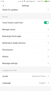

Axon Opublikowano 3 Września 2017 Opublikowano 3 Września 2017 (edytowane) Dnia 03.09.2017 o 16:31, kaudii napisał: u mnie to nie działa, i właśnie nie wiem czemu - ścigamy i instalujemy mi home z tąd http://app.mi.com/details?id=com.xiaomi.smarthome&ref=search - ściągamy i instalujemy amazfitwatch z tąd http://app.xiaomi.com/details?id=com.huami.watch.hmwatchmanager&back=true&ref=mobileWeb Logujemy się w mi home i ustawiamy lokalizację jak poniżej (oczywiście zakładając że mamy urządzenia smarthome) Gdy już mamy skonfigurowaną apke smart home oraz amazfit watch wybudzamy zegarek i przechodzimy na nim do apki mi home, aplikacja prosi o uruchomienie mi home w telefonie i dodanie urządzenia. Nie blokując zegarka uruchamiamy mi home i dodajemy urządzenie ręcznie wyszukując amazfit watch Urządzenie powinno dodać się bez problemu (oczywiście zakładając że mamy połączenie przez BT) przetestowałem to na dwóch telefonach xiaomi. Następnie w mi home na stronie głównej powinno pokazać się nowe urządzenie Amazfit Watch z napisem offiline. Klikamy i wybieramy połącz, po sparowaniu mamy następujący obrazek Nie zamykając aplikacji w telefonie czekamy chwilę i uruchamiamy w zegarku mi home, powinno być widać czujniki orz urządzenia smarthome By był podgląd urządzeń smarthome w zegarku cały czas proponuję założyć kłódkę w aplikacji mi home by jej nie ubijał system. Edytowane 14 Listopada 2017 przez Axon 4
Kaudii Opublikowano 3 Września 2017 Opublikowano 3 Września 2017 @Axon przyjrzałem się twojemu opisowi oraz temu co dostałem wcześniej na PW od @Vergiliusz i na pewno to co w zegarku jest informacją z urządzeń, które macie w domu połączone z MiHome, a nie są to dane z zegarka, stąd u mnie brak tych informacji, bo nie mam innych urządzeń połączonych z MiHome, zegarek jest jedynie nośnikiem informacji oraz urządzeniem sterującym, stąd potrzeba dodania go do MiHome
Axon Opublikowano 3 Września 2017 Opublikowano 3 Września 2017 Oczywiście że nie są to dane z zegarka (nigdzie tak nie napisałem), dlatego by był podgląd w smartwatchu musi być synchronizacja zegarka z aplikacją mi home..
Kaudii Opublikowano 3 Września 2017 Opublikowano 3 Września 2017 (edytowane) wiem, że nie napisałeś, ale zaczynając zabawę z parowaniem zegarka z MiHome liczyłem, że uda się aby po wejściu w MiHome w zegarku uzyskać info z czujników wewnątrz tego właśnie zegarka, moje błędne założenie, ale doczytałem dzisiaj i Twoja instrukcja parowania oraz Vergiliusza upewniły mnie w tym Edytowane 3 Września 2017 przez kaudii
