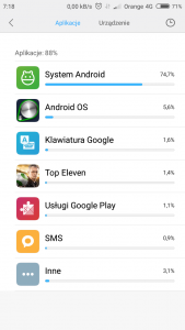

Chciałbym podzielić się swoimi statystykami zużycia baterii w swoim R3S i jednocześnie prosić Was o opinię, czy jest to przyzwoity wynik czy bardzo przeciętny i da się coś jeszcze "wycisnąć"?
Być może widzi ktoś z Was jakieś nieprawidłowości.
Dodam, że korzystam obecnie z
Wysłane z mojego Redmi 3S przy użyciu Tapatalka
Link to post
Dzięki za odpowiedź.
Niestety takie są statystyki, dlatego pytałem czysto orientacyjne.
Zastanawiało mnie też czy normalnym jest, że telefon w nocy przy wyłączonym Internecie, na czuwaniu sieci 4G, zjada 5/6% przez około 7h.
Dlatego przeczytałem kilka tematów i wydaje się to być całkiem normalne na tym ROMie.

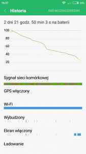

Statystyki mojej mamy:
Spoiler
Spoiler
Nie używa transmisji danych, tylko Wifi, przeglądarka, czasami Whatsapp, przeglądanie galerii itp. Żadnej synchronizacji poza wymuszonymi śmieciami od Google'a (co za debil wymyślił żeby w MIUI to dziadowstwo było cały czas aktywne i niemożliwe do wyłączenia). 2,5h na ekranie w 2 dni to jest tragedia, telefon zachowuje się jakby miał 2000mah, a nie 4000. I właśnie dlatego Xiaomi nie powinny wpadać w ręce przeciętnych zjadaczy chleba - to telefony dla zaawansowanych grzebaczy. ROM MIUI Global, nie pamiętam teraz która wersja, ale aktualizowany w miarę regularnie przez OTA.
Link to post
Pozwolę się nie zgodzić z oceną.
Po pierwsze, 2.5h ekranu w niemal 3dni. Ponad to, zostało tam 24%, to 1/4 akumulatora! Według mnie świetny wynik. Trzecie - moduł WiFi ciągle odpalony, mimo że nie zżera kosmicznych ilości energii - zawsze kilka (naście) procent dało by się ugrać w ciągu tych trzech dni
ScreenOnTime jest jak najbardziej w porządku. Gdybyś miał tam 6-8-10h, to telefon wytrzymywał by max 18-24h na jednym ładowaniu.
Link to post
Ja mam 3h na ekranie przez 3 dni w weekend na Huaweiu P8 (mój rekord to 4:38h przez 2 dni i 18h). Mocniejszy procek, ekran FullHD i 2680mAh. Ewidentnie coś jest nie tak z gospodarowaniem energią w stanie spoczynku.

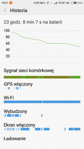

Żeby nie być gołosłownym wrzucam kilka zrzutów, zrobionych dziś przed podłączeniem do ładowarki.
Synchronizacja włączona bez przerw, dane używane były na przemian z wifi.
Brak oszczędzania energii.
Na wykresie widać nocne czuwanie urządzenia w sieci 4G a88a0de5944dc96bc6480713b6965c29.jpg80c677f7acecf76abccb043fb3952da1.jpg(płaskie, poziome linie).

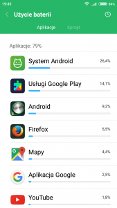

Po naładowaniu, 17h użycia (noc i dzień do popołudnia), ok. 0,5h na ekranie i zostało 84% baterii. Tak wygląda statystyka zużycia przez aplikacje:
Spoiler
Mapy nie były włączane NIGDY, a mimo to wyskakują powiadomienia np. że w okolicy jest mały ruch (włączyłem je, zmieniłem nieco ustawienia żeby mniej śledziły, zobaczymy czy pomoże). To jest chore co wyrabiają usługi Google'a i jeszcze bardziej chore jest, że nie można nic z tym zrobić bo jakiś chiński idiota sobie wymyślił że mają przymusowo działać cały czas u każdego.
